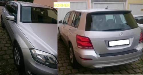

Hallo zus@mmen,
ich habe mir einen wunderschönen GLK 200 CDI BJ 2013 zugelegt, welcher keine Dachreling hat. Meine Frau will unbedingt aus optischen Gründen welche nachrüsten. Ist dies möglich? habe keine Löcher in der Leiste gesehen.
Wäre für jede Info dankbar.

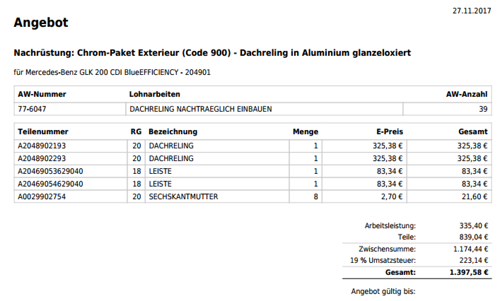

So gestern war es soweit. Habe nun alles eingebaut. Bild Poste ich morgen. Hat mich 2 Stunden gekostet und insgesamt 650 € statt 1400 € des freundlichen...

Meiner hat auch keine. Hatte vor dem Kauf auch überlegt später eine nachzurüsten. Der MB-Händler sagte damals, dass dies möglich sei, aber nicht billig ist. Er murmelte was von 1500,- aufwärts...
Es reicht ja nicht, das Teil aufs Dach zu schrauben. Müssen ggf. Löcher geböhrt werden und der Dachhimmel muss runter.

Die neuen Dachleisten haben die passenden Ausschnitte, die Löcher sind im Dach vorhanden. Beim Glasdach wird es enger an die Schrauben zu kommen. Die Leisten werden vor der Montage der Dachreling zuerst verbaut, dann die Reling rauf und wie oben schon geschrieben 5 x verschraubt.
Danke linekai und Brummel für die ausführlichen Infos. Habt ihr evtl eine Ahnung was die Leisten kosten? sind das 2 Stück oder 4?

sehen. Leider hatte ich noch nicht die Möglichkeit zu sehen welche Zierleisten man benötigt. Ich würde zum freundlichen gehen und ein Kostenvoranschlag holen, dann haben sie gleich die Teilenummern. Die können auch gleich die Zeichnung mit ausdrucken.
