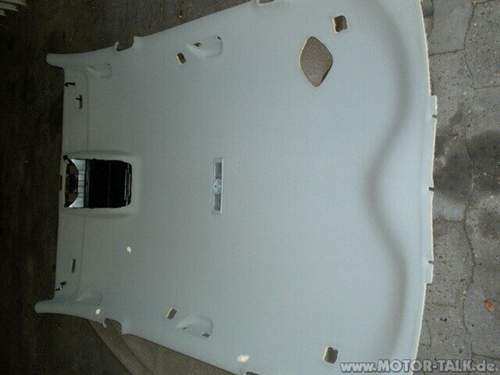

Als Erstes sollte man der Himmel ausbauen, dafür muss die Säule B, C und D ausgebaut werden (A nicht!).
Dazu die Abdeckungen mit der Aufschrift "Airbag" aushebeln und die Schrauben (Torx) darunter entfernen. Verkleidungen sind dann nur noch geclipst. Die kann man einfach von unten anfangend ziehen.
Dann alle Handgriffe entfernen.
Sicherheitsgurtsabdeckung entfernen (einfach gleichmäßig an allen Seiten mit beiden Händen dran ziehen, sie ist nur 3 x geclipst)
Abgesehen von den Schrauben ist die Dachkonsole noch ringsrum geclipst, da must du kräftig ziehen, sonst bekommst du die nicht raus.
Am Kofferraum oben die Blende abmachen (10 Metallclipse).
Den Rückspiegel entfernen, einfach nach unten ziehen (kräftig, aber vorsichtig).
Beim wieder einbauen könnte man.an der richtige Stelle setzen und mit einem Schraubenzieher kräftig schieben(schlagartig schieben).

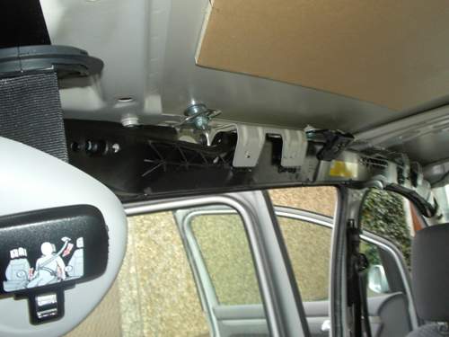

Sonnenblende sowie die Lampen gegenüber abmachen,
Den Himmel von hinten anfangend aus dem Gummi nehmen und langsam nach unten ziehen, dabei drauf achten, dass die Verkabelung nicht hängt. Der Himmel hängt dann nur noch in den Türgummis und kann leicht rausgenommen werden. Am besten zu zweit, weil er gerne hängen bleibt. Ist aber ziemlich stabil.
Auf dem Bild ist die Blende von Säule B dran, weil ich das Auto fahren musste, die Sicherheitsgurte sind dran.
Auch der Rückspiegel ist beim Fahren wichtig

Um festzustellen, wo die Löcher gebohrt werden, sollte man die Winkel an dem vorgesehenen Platz mittig anbringen (diesen Schritt bezeichne ich als allerwichtigsten Schritt, weil davon später abhängt, ob die Dachrelinge auf die Löcher passen!)
Wenn die Winkel montiert sind, sollte man mittig markieren (Edding) dann mit einem Nagel oder ähnlichem von unten ganz vorsichtig schlagen bis man die Markierung von oben sieht, genau da von außen fängt man an mit einem sehr kleinem Bohraufsatz zu bohren, dann mit dem Stufenbohrer anfangend von 4 bis 12 dann 12 bis 20 mm, dabei sollte man die Bohreraufsatz einmal pro Bohren eincremen, die Späne sollte man auffangen (auf dem Dach und im Innenraum).

Um die Winkel einzubauen und genug Platz zum Bohren zu haben, sollte man bei Säule A und B den schwarzen Kunststoff ein wenig zur Seite schieben, dafür muss man zwei Torxschrauben entfernen und zwei Clipse an der Säule B ebenfalls entfernen.
In meinem Fall haben die Unterlegscheiben (auch Kugelscheiben genannt) gefehlt!! Bei VW Ersatzteilabteilung nachgefragt meinten sie, die Kugelscheiben sind zusammen mit dem Winkel zu bestellen und kosten pro Winkel 40 Euro (40 Euro x 6 = 240 Euro), ich habe einfach Unterlegscheiben mit 21 mm Innendurchmesser gekauft und je mit zwei Kugelscheiben (eine oberhalb und eine unterhalb des Winkels) montiert, die Unterlegscheiben vorher mit Klebeband befestigen.
Die Winkel an der Karosserie anbringen, aber die Schrauben nicht fest ziehen, Unterlegscheiben mit Klebeband befestigen, die Dachreling anlegen, und die Schrauben der Dachreling festziehen, danach die Schrauben, die die Winkel an der Karosserie befestigen, dabei immer wieder auf dem Dach schauen, ob sich Beulen bilden!
