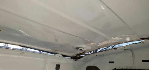

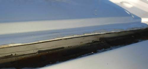

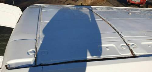

ich hab an meinem Transit Rost am Dach.
Ich hätte diesen Schaden bei einem Karosseriebauer machen lassen, der hätte aber aufgrund von der Reparatur-Garantie nur das komplette Segment ausgetauscht und evtl. auch weitere. Kosten md. 2000€. Also mach ich das lieber selber, im Wissen, dass es nicht perfekt werden wird.
Der Vorbesitzer hat wohl gepfuscht und das hintere Segment angenietet und abgedichtet, darunter hat es gerostet.
Ich hab die Dichtmasse nun großteils abgemacht und schonmal von Hand den sehr groben Rost abgebürstet, der Feinschliff folgt noch. (Ich bin noch nicht fertig!)
Die Falz in der Mitte lässt sich nicht öffnen. Die Nieten hab ich entfernt, jedoch sind immer mal wieder Schweißpunkte vorhanden.
Wie ich in meinem vorherigen Thema gelernt habe, würde sich Owatrol hierbei anbieten, da ich die Falz ja nicht aufbekomme.
Mein Vorgehen wäre:
- Allen Rost und Dichtmasse soweit wie möglich entfernen, aber das Blech nicht komplett blank schleifen, damit Owatrol wirken kann
- Owatrol mehrfach überall anwenden, innerhalb 1 Woche
- 3in1 Brantho Korrux eine Schicht
- 1 Woche Trocknungszeit
- Korroflex großzügig auf allen Auflageflächen auftragen
- Mit Edelstahl-Alu-Dichtnieten vernieten
- Korroflex aufs Dach, original-Dichtbahnen nachführen
- Korroflex von unten auftragen
Oooder ist hierbei dann doch lieber ein Rostumwandler zu empfehlen, wenn ja wie weiter vorgehen?
Dachbereich
Nahaufnahme Seite
Von innen
19 Antworten

Dachsegment ist nach einiger Action endlich ab.
Es war rundum genietet, punktgeschweißt und geklebt. X.X
Die Frage wäre noch, wie ich die Stellen behandle, wo ich nicht dran komme. Hauptsächlich geht es dabei um ein doppeltes Blech, welches ich nicht entfernen kann/will. Sieht man im 1. Beitrag auf Bild 1, links unten.
Fertan war hier der Tipp, aber wenn ich das in den Spalt hineingebe, bringt das irgenwas? Das muss man doch eigentlich wegwischen und dann trotzdem konservieren.
Und dann ist da noch der Übergang zum 2. Segment, da könnte ich Fertan einsetzen, da ich dort drankomme. Kann man darüber dann nach dem Abwischen auch normal mit dem EP-Grund lackieren?
Ja, es wurde gesagt es ist kompatibel, aber vllt. braucht man noch eine Zwischenschicht oder so?
