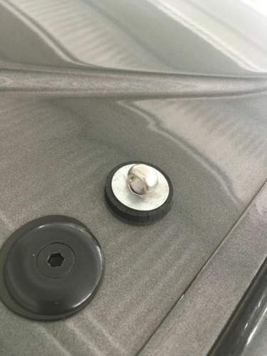

Ford Transit Custom FAC/FAD
lassen sich die anscheinend ab Werk vorhandenen Befestigungspunkte für Dachträger nutzen, um z. B. eine Plane über der Schiebetür zu befestigen (d. h. festzubinden), damit man an der Tür stehen kann und dabei vor Regen geschützt ist?
Offenbar sind die Befestigungen zugestöpselt o. ä.. Sind dort Gewinde vorhanden, in die man z. B. Zurrösen einschrauben könnte?
30 Antworten
Servus, ich habe mir genau dafür diese Dinger gekauft, inklusive dichtungsgummi und unterlegscheibe ausm Baumarkt. Verlierst nur ein cm an Höhe
Danke, an sowas hatte ich gedacht :) Demnach müßte also M8 passen. Da muß ich mal die Leiter aufstellen und mir das genau anschauen.

Ist eine Änderung der Fahrzeughöhe eintragspflichtig? Für diese Zurrösen gibt es ja keine ABE ...
Betrachte Sie als Ladung und schon ist alles gut. Man kann Sie ja abschrauben daher kein Problem.
Naja, wenn sie fest mit dem Fahrzeug verschraubt sind, sodaß man sie nicht ohne Werkzeug lösen kann, würden sie im Zweifelsfall nicht als Ladung angesehen.
