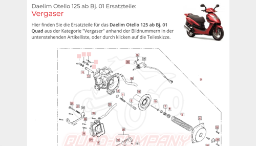

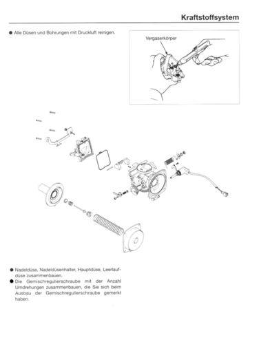

Hallo Marco,
sofern der Roller vor der Reinigungsaktion ordentlich lief, liegt wohl ein Fehler beim Zusammenbau vor.
Die fast senkrechte Anordnung des Vergasers ist doch beim Daelim S2 sicherlich vom Vorgängermodell übernommen. Im Anhang eine Grobskizze vom Vergaser des Otello, viel weiter hattest du den Vergaser hoffentlich nicht zerlegt.
Gruß Wolfi

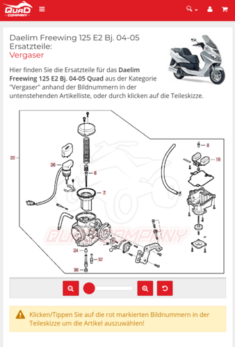

So anbei ein Foto vom vergaser im eingebauten Zustand.der schieber sitzt unterm Deckel und der sitzt senkrecht??
@kranenburger schrieb am 7. August 2018 um 20:33:23 Uhr:
@Alex1911 schrieb am 7. August 2018 um 20:27:07 Uhr:
Im eingebauten Zustand des Vergasers liegt aber der Schieber annähernd waagerecht, oder ist das beim Daelim Freewing anders?
Oh Oh ,Wolfi vertust du dich da nicht.:D
Der TE Marco hat das Foto noch nicht eingestellt, aber beim Freewing ist wohl tatsächlich ein anderer Vergaser in Flach-/Schrägstrombauweise eingebaut.
Beim Vorgänger Otello würde ich den dortigen Vergaser als Fallstromvergaser betiteln.
Gruß Wolfi
Freewing-vergaser
