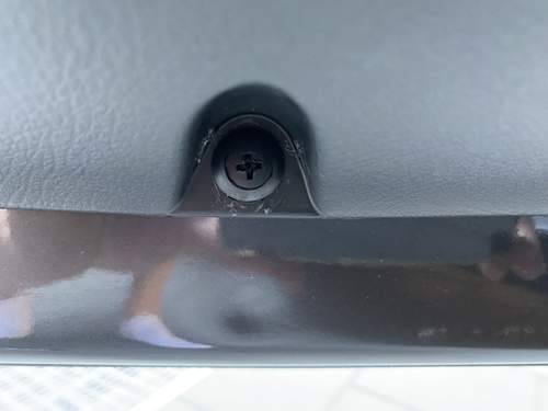

Ich habe schon seit längerem einen Tinnitus und für längere Zeit lauten Geräuschen ausgesetzt zu sein, z.B. auf Urlaubsfahrt, hat häufig unangenehme Folgen für mich. (Dazu muss man sagen, dass mein Papa gerne schnell fährt)
Ich persönlich empfand das Auto nie als laut, aber wie sagt man so schön: leiser geht immer!
Bis 130 finde ich das Auto gut nach außen hin gut isoliert, bei uns ist das Akustik-Paket ab Werk verbaut.
Was mir aber schon beim Kauf aufgefallen ist, ist dass es so gut wie keine Dichtungen direkt zwischen Tür und Außenblech gibt, wie sie in vielen moderneren Fahrzeugen zu finden sind.
Das hält zum einen natürlich Schmutz ab, aber auch einen großen Teil störender Wind- und Fahrbahngeräusche.
Ich habe mir ein Beispiel an der neuen S-Klasse genommen und versucht die Anordnung der Dichtungen so gut wie möglich auf die V-Klasse zu übertragen.
Der Effekt ist sehr deutlich! Vor allem bei über 130/160 km/h fühlt man sich wie in einem anderen Auto.
Selbst mein Papa, dem ich vorher nichts von den Maßnahmen erzählt habe, hat den Unterschied auf der nächsten Fahrt bemerkt!
Alle Dichtungen sind leider nur geklebt, sobald ich eine bessere Lösung finde werde ich natürlich berichten…
Vorher einfach nur die Flächen mit isopropanol behandeln und die Dichtungen halten bis jetzt sehr gut! Ich versuche hier alles zu verlinken. (Amazon)
Gute Bilder hab ich bis jetzt nur von der Vordertür, alle anderen werde ich in den nächsten Tagen nachtragen.
Die folgende Dichtung an A-Säule und Kotflügel macht den größten Effekt aus.
VGEBY1 Dichtungsstreifen, Z Form... https://www.amazon.de/dp/B07VM8M244?ref=ppx_pop_mob_ap_share
MfG Luca
