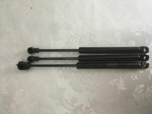

Hallo zusammen!
In meinem A124 E320 Mopf 2 von 1994 waren noch die originalen Dämpfer eingebaut, sie haben folgende Bezeichnung: Stabilus LIFT-O-MAT 0675AI 0350N (Herstellungsdatum in meinem Fall: 06/93), Mercedes-Teilenummer: 124 750 06 36. Der Hub beträgt 110-113mm. Bei den alten Gasdämpfern mußte man immer die Klappe mit der Hand beim Schließen begleiten, damit diese nicht so hart ins Schloss fällt.
Ich hatte neue Dämpfer mit der Vergleichsnummer 1247500636 bestellt, diese haben aber nur noch einen Hub von ca. 90mm gehabt bzw eine Gesamtlänge von ca. 29cm, dies hatte zur Folge, dass die Kofferraumklappe nicht mehr weit genug öffnet und man sich gegebenenfalls an der offen stehenden Klappe beim Beladen den Kopf stoßen kann. Die Gesamtlänge dieser Dämpfer war um ganze 20mm kürzer als die der Alten. Nun meine Frage: welche Dämpfer passen alternativ von der Länge her in dieses Fahrzeug und hätten gegebenenfalls eine noch höheren Gasdruck als die Alten mit 350N ? Weiß hier jemand Rat?
Gruß W124-Cabrio
Img-5179
Es gibt ab Werk zwei Versionen der Dämpfer, die kurzen sind Mopf1, die langen Mopf2, war zumindest bei meinem so.
Es gibt beide Versionen noch im Internet zu kaufen, kosten ca 30 Euro das paar.

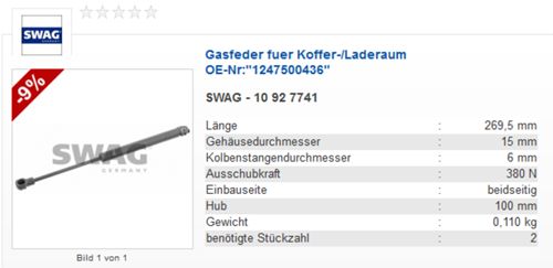

Hallo nochmals!
Nein, dies ist definitiv nicht so!
Ich habe die original Teilenummer vom original Dämpfer eingegeben und danach auch die neuen Dämpfer bestellt. Diese sind aber tatsächlich, obwohl mit gleicher Teilenummer 20mm kürzer die andere Teilenummer lautet: 1247500436 und diese Dämpfer sind noch kürzer, laut Angabe: 269,5 mm
Zum Vergleich: Original verbauter Dämpfer von 1993: ca. 310mm Teilenummer: A1247500636 (Hersteller Stabilus LIFT-O-MAT)
Neuer Dämpfer von Stabilus LIFT-O-Mat: 289mm, Teilnummer ebenfalls A1247500636
Kürzeres Modell: Stabilus LIFT-O-Mat: 269,5 mm
Mein A124 E320 von 1994 ist ein Mopf2 Modell und benötigt die lange Ausführung mit ca.310mm, die Frage ist: wo bekomme ich diese Länge mit den entsprechenden passenden Aufnahmen her?
Gruß W124-Cabrio

Img-5179
Dann hast du wohl ein Einzelstück...
Du hast doch eh die beiden Teilenummern geschrieben. Ich kenne nur die beiden, habe sie selber an einem 93er und 95er gewechselt, hat beides gepasst.
Gehen deine Heckklappen denn nun noch mindestens 90grad (also in etwa im rechten Winkel zum Verdeckdeckel) nach oben auf oder steht sie schräger, also etwa 75-80 Grad nach hinten geneigt?
@motylewi schrieb am 2. November 2019 um 07:08:42 Uhr:
Nein, Senkrecht wie immer.
Ich habe zuerst fürs 93er Dämpfer bestellt und die langen bekommen. Die gingen aber nur mit Gewalt hinein und die Heckklappe dann nicht mehr zu. So 5cm vorm Anschlag haben die Dämpfer blockiert.
Die habe ich dann ins 95er gebaut, hat perfekt gepasst.
Danach die kürzeren gekauft und ins 93er gebaut, passt auch wunderbar.
Update zum (alten) Beitrag. Die Teilenummer (VorMopf) A1247500436 ist bei Mercedes lieferbar.
Ich finde im ETK für mein Cabrio zwei verschiedene Nummern, die jeweils mit einer anderen Anschubkraft daherkommen, zumindest wenn man sich die Vergleichstypen ansieht.
A1247500436, 380N, die sind dann fast alle 269mm lang.
A1247500636, 350N, die sind 289mm lang.
Da blick' noch einer durch... ich baue jetzt die alten aus und messe nach.
