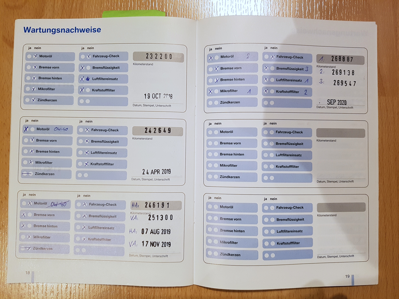

habe gerade den folgenden 5er gefunden und sofort kam mir der letzte Eintrag im Serviceheft spanisch vor.
Google kennt weder "NK Kraftfahrzeuge", noch eine KFZ-Werkstatt in der Palzstraße 21, noch einen Eintrag zur angegebenen Telefonnummer noch zu der "exklusiven" E-Mail-Adresse.
Das ist doch offensichtlicher Betrug um den KM-Stand zu beschönigen oder?

.... scheint nicht echt zu sein...
Den Händler anrufen und Fin geben lassen und dann beim Autohaus Fink in Immenstadt anrufen und fragen, das gibt es....

Hat einer von euch ein Fahrzeug, welches damals im Werk abgeholt wurde und somit nicht vom Autohaus übergeben wurde? Beim ersten Eintrag ( 23.07.2007 ) stimmt doch was nicht. Der Stempel sieht falsch aus. Hab bei Google mehrere gefunden mit anderen Stempeln. ( Adresse googeln... keins der Bilder hat den " Rahmen " ) Ach und die Unterschrift fehlt doch auch beim Stempel der Auslieferung...
Die ersten drei Stempel sind schwarz und haben immer an der selben Stelle rechts eine Art Macke an der Linie. Als ob das Autohaus nur den einen Stempel besitzt...
Und der Kilometerstand wird doch schon im Scheckheft geringer. 2015 noch bei 91.033KM und knapp 4 Jahre später hat das Auto nur 65.448KM gelaufen?

Ich denke das datum ist 30.08.2013. die haben das nur nicht in der richtigen reihenfolge eingetragen.

Ich glaube eher, dass sich jemand das Heft nachbestellt hat und einfach mal alles selbst reingeschrieben hat. Die Unterschrift fehlt bei der Auslieferung und wenn man die Adresse der Auslieferung googelt, dann sieht man unter den Bildern, dass die Stempel bei den Google Bildern alle identisch sind aber das der vom Inserat den rechteckigen Rahmen hat.

Es ist ein VFL Scheckheft (meins sieht genauso aus), das FZG anscheinend eines der ersten LCI vom März 2007.
Wenn man die ersten AH Stempel als ok annimmt, was soll da nicht stimmen.
Kann ja sein, dass das Scheckheft bei Auslieferung in den Kaffe gefallen ist, dann hätte das AH den "Werksstempel" einfach nachgetragen in ein Neues was rumlag. Das diese Daten stimmen scheint ja ausser Zweifel.

Hab auch beim Nachsehen festgestellt, dass ich meinen ersten DIY Kram auch eingetragen hatte bei 230tkm, kann ja auch den letzten Eintrag "erklären".
