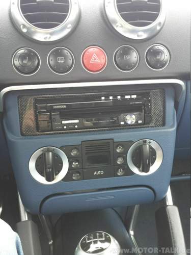

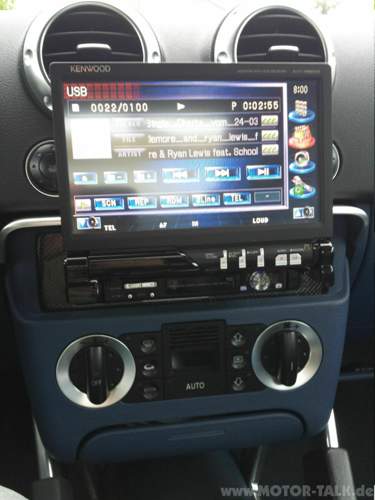

Moin,
ich habe auch ein etwas älteres Radio verbaut - den aktuellen Nachfolger kannst du dir aber auch mal anschauen.
Kenwood KVT 729 DVD mit Freispreche und Navi.
Aktuell: Kenwood
Dieses System passt in den Radioschacht und die Klappe lässt sich noch schliessen.
Da mein altes Radio noch eine separate Blackbox für die Technik hat, habe ich alles (Blackbox, Navieinheit und Freispreche) in dem freien Raum unter der Rücksitzlehne verbaut.
Da ich keinen Quattro habe, ist dort diese kleine Erhöhung wo die Rücksitzlehne beim Umklappen hineinschwingt.
Klappert nicht, ist gut erreichbar für Kartenupdates und die Lehnen kann man noch umklappen.
Einbau mit den Adaptern sehr einfach.
Bei meinem TT liegt sogar noch ein Tachosignal im Radiostecker - wird vom Kenwood erkannt und verwendet.

Moin nochmal.
Bei meinem lag auch ein Zündungsplus im Stecker. Hat die Sache ein wenig leichter gemacht.
Probleme mit dem DIETZ Adapter gab es keine.
Auch hat es den Anschluss des Antennenadapters erleichtert.
Das die Moniciever am Aussterben sind kann schon sein. Wir haben aktuell zwei im Betrieb: im TT das KVT 729DVD und im A4 das KVT 526DVD.
Ist eine schöne Lösung, wenn man nicht auf Doppeldin umrüsten möchte.
Der Touchscreen ist auf der Höhe der Zeit, ebenso die technische Ausstattung - wenn man vom mobilen Internet mal absieht.
Vevor ich zugeschlagen habe, hatte ich verschiedene Geräte in der näheren Auswahl. Ich hab mich für das Kenwood entschieden, weil es sehr schnell "Hochfährt", die Einstellungsmöglichkeiten gut zum Soundsystem passen, Ersatzteile auch nach langer Zeit noch verfügbar sind und weil die Benutzeroberfläche nicht so sehr verspielt ist wie bei anderen Herstellern.
Wenn ich also die Wahl hätte - ich würde es wieder tun. ;)
Lex
