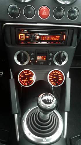

HAllo,
Also ich hab diesen verbaut:
DEH4600BT
Klappe geht zu.
Bose funktioniert mit aktive Systemadapter (braucht man glaub ich bei jedem Zubehör Radio.
Bluetooth funktioniert einwandfrei.
Displayfarbe ist Rot.
IPhone müsste auch funktionieren.
Nur das mit dem CD-Wechsler weis ich nicht wo bei ich das Überflüssig finden wenn ich mein Iphone/Smartphone dran habe ;)
Ich kann nichts negatives darüber sagen Empfang ist Top, Klang Top und die Display Farbe passt perfekt zu der anderen Beleuchtung.
gruß Fabi

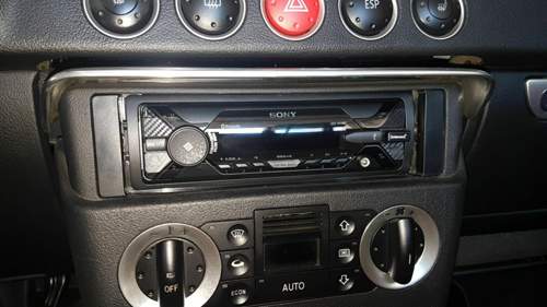

JVC KD-X50BT kann ich empfehlen.
Habe seinerzeit zwar nur knapp 80,- € gelöhnt, aber es ist wirklich top.
- die Radioklappe schließt (kann man das immer hinbekommen indem das Radio einfach tiefer setzt? -JA-
- Bose funzt -JA (mit Adapter halt)-
- Iphone Steuerung (am besten mit Blutooth Streaming) -JA-
- Displayfarbe rot -JA, frei einstellbar-
- im Optimalfall lässt sich der Original CD-Wechsler mit Adapter weiter verwenden -NEIN-
Einfache Optik, Klang ist Sahne. Kein CD-Laufwerk.

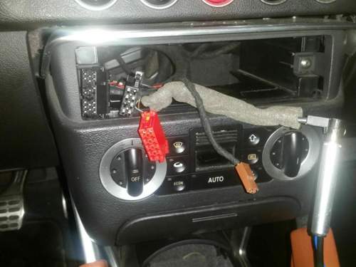

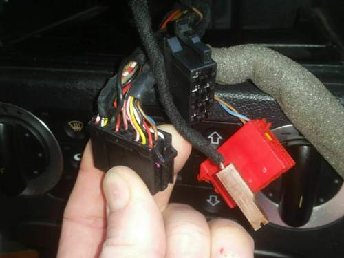

Ich hab das Becker mittlerweile ausgebaut - muss nur mal den Stecker von Kammer 1 genau nachmessen - Dauerplus wurde schon auf Pin 4 umgesetzt und der Diagnose-K von Pin 3 ist ebenfalls entfernt worden. Ich dachte aber, dass da kein geschalteter Plus (Zündung) zu finden wäre, da das über den Can-Bus geschalten wird - an diesem Stecker ist aber ein Zündungsplus vorhanden ...
Gibt das Probleme, wenn man dann so einen Aktivadapter verwendet?

Moin nochmal.
Bei meinem lag auch ein Zündungsplus im Stecker. Hat die Sache ein wenig leichter gemacht.
Probleme mit dem DIETZ Adapter gab es keine.
Auch hat es den Anschluss des Antennenadapters erleichtert.
