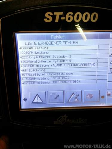

Guten Morgen zusammen,
ich bin inzwischen am Ende meiner Kräfte und habe auch schon alle Hoffnungen aufgegeben. Das Auto hat mir in den vergangen 3-4 Wochen so viel Kopfschmerzen bereitet mit der entladenen Batterie, dass ich verzweifelt und wütend ohne Ende bin. :(
Zunächst einmal, nachdem die original Batterie irgendwann den Geist aufgab, habe ich dem Wagen eine neue baugleiche Batterie gespendet und beim :) ordnungsgemäß registrieren lassen. Der Wagen lief auch ca. eine Woche lang, bis er eines morgens wieder tot war. Dann wieder zu BMW und Ruhestrommessung machen lassen, angeblich sei alles in ordnung, wurde mir zu der Zeit gesagt.
Dann habe ich mich selbst ans Werk gemacht, ein paar Sicherungen gezogen über Nacht, kein Erfolg. Irgendwann bemerkte ich jedoch das laufende TV-Modul, welches auch nachdem ich das Fahrzeug abstellte, weiterlief. Also Kabel gezogen und für ein paar Tage Ruhe gehabt, dann aber war wieder alles tot. Ich dachte mir, die neue Batterie hat bestimmt auch schon einen Knacks, also ab zum Teilehändler und überprüfen lassen ob sie sich noch aufladen lässt, was nicht der Fall war, weshalb sie eingeschickt wurde. Nun habe ich eine Übergangsbatterie bekommen, da ich die neue in 2 Wochen bekommen werde, habe sie nicht registrieren bzw. codieren lassen. Die ist jedoch 5AH stärker, also statt 90 hat die 95AH.
Das Problem mit der entladenen Batterie nahm kein Ende, weshalb ich die Ursache im Kabelbruch an der Heckklappe vermutete, da die Funkfernbedienung, sowie die Heckscheibe nicht funktionierten. Ein Kennzeichenlicht ging auch nicht. Also wieder ab in die Werkstatt, den Kabelbruch an der Heckklappe rechts löten lassen. Das Kennzeichenlicht funktionierte aber weiterhin nicht, das Kabel vom Kennzeichenlicht selbst könnte ein Problem haben, der Meister hat dann einfach vom anderen Kennzeichenlicht überbrückt, nun funktioniert das Licht zwar, die Fehlermeldung kriege ich beim Starten dennoch. Ist aber alles nicht so schlimm, solange es funktioniert.
Der Fehlerspeicher spuckte auch eine Menge Fehler aus, welche er alle löschte. Beim erneuten auslesen tauchten aber nur drei Fehler wieder auf. Die beiden Glühkerzen und der erste Punkt mit der Leitung.
Er hat versucht den Ruhestrom zu messen, dabei ging ständig die Alarmanlage an, weshalb wir das dann erst einmal sein gelassen haben. Ich bin dann anschließend auf die Autobahn 60-70Km gefahren, damit sich die Batterie aufladen kann.
Hat alles nichts gebracht, heute morgen nachdem ich versucht habe den Wagen zu starten, wieder alles tot. :(
Ich weiß einfach nicht mehr weiter, der :) kann mir auch nicht mehr helfen, die freie Werkstatt auch nicht, was könnte ich noch tun? Ihr seid meine letzte Hoffnung...

Der IBS ist kaputt.
Ob das FZG zumindest korrekt einschläft (kann ja sein das nicht wegen der CAN-Fehler), steht nach spätestens 1-2h fest.
Ob es der IBS ist, könnte man in diesem Fall anhand dem über die eine Woche sukzessive abfallenden Ladezustand der Batterie nachvollziehen.

Das deutet für mich auch stark auf den IBS hin. Ist der Ruhestrom zu hoch (höher als 80mA), dann gibt der IBS eine Meldung an die DME bzw. DDE. Beim Nächsten Einschalten der Zündung kommt dann eine CheckControl Meldung. Wenn der FS der DME leer ist, dann stimmt wohl was mit der Überwachung nicht.
Und wie kann ich feststellen ob es der IBS ist, durch abstecken vielleicht?
Normalerweise steht ein defekter IBS im FS der Motorsteuerung. Wenn nicht, dann provoziere es mal durch Abklemmen. Die DME erwartet ja eigentlich permanent Input vom IBS, wenn der Ausbleibt oder unplausibel ist, dann wird ein Fehlereintrag generiert.

Nicht unbedingt. Wichtig ist ob dann ein Fehler im Speicher dem DME/DDE abgelegt wird, d.h. erkennt die Eigendiagnose eine Änderung. Manchmal muß man einfach hier und da was ändern um zu sehen wie der Wagen reagiert.
Dann kann man weiter sehen.

Guten morgen erstmal! Heute morgen sprang der Dicke an, nachdem ich gestern Abend den IBS abgesteckt hatte. Nach 11 Stunden Standzeit lag die Ladespannung bei 12.2V. Beim drehen des Zündschlüssel auf Stufe 2 sank der Wert auf 11.7-11.8 ungefähr, was aber denke ich normal ist.
Bin anschließend in die Werkstatt um den FS auszulesen, es tauchten 3 Fehler auf. Wieder die beiden Glühkerzen und der IBS wurde angezeigt. Am Montag kommt der Wagen wieder in die Werkstatt damit der Kabelbaum der Kennzeichenleuchte in ordnung gebracht wird.
Was kann ich jetzt daraus schließen? Der FS zeigt den Sensor wie gesagt an. Komischerweise sprang aber der Wagen heute an. :confused: Ich bin etwas verwirrt, vllt. könnt ihr euch das aber erklären und mich ein wenig aufklären bzw. mir einen Ratschlag geben. Danke!

Wenn der Wagen mit abgestecktem IBS anspringt, würde ich auf Verdacht einen gebrauchten IB-Sensor (muss nichts angelernt oder codiert werden, auch wenn gebraucht) bei eBay schießen und auf das Glück hoffen :) Sonst hast du ja bereits vieles ausprobiert.
