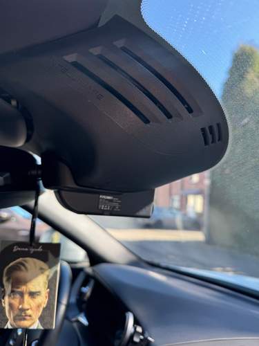

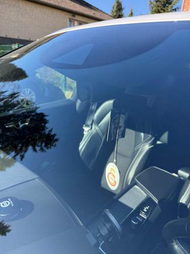

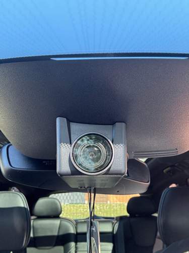

Ich habe auch gerade eine Dashcam installiert - allerdings in meinem XC60. im Großen und Gnazen ist das aber identisch denke ich.
Habe die Kamera auch direkt links neben der Intellidrive-Einheit platziert am oben Scheibenrand. Meine Cam hat einen Bildschirm, WLAN und GPS, wobei ich den Bildschirm und WLAN permanent ausgeschaltet habe und nur bei Bedarf aktiviere um BIlder und Photos runterzuladen. Das Kabel haben ich an der Intellidrive-einheit vorbei nach rechts zur A-Säule geführt und dann weiter im die Gummileiste der Tür. Die Verkleidung der A-Säule wollte ich NICHT demontieren. Aus der Gummileiste habe ich auf Höhe des Fussraums das Kabel am Sicherungskasten vorbei (dort ist einer beim XC60) weiter zum Mitteltunnel geführt und dort per USB (!) an meine im Tunnel befindliche Android Box angeschlossen - dort kommt nur der Strom her. Alternativ wäre ein simpler 12V USB-Stecker möglich gewesen aber meine 12V-Dose ist durch einen QI-Charger gelegt
Der Einbau hat ohne dass ich das jemals getan hätte <20 Minuten gedauert.
anbei ein paar Fotos der eingebauten Dashcam.
Bei mir sieht’s genauso aus, allerdings im XC60 (was hier aber Keine Rolle spielen sollte)
