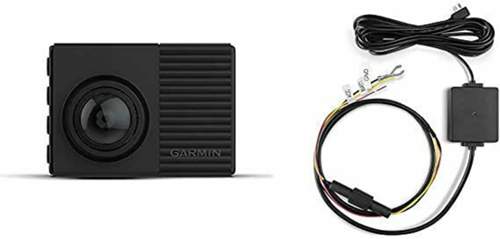

Ich möchte in meinem Q8 gerne eine DasCam fest verbauen.
Allerdings stört mich das Stromkabel der DashCam womit diese über den Zigarettenanzünder betrieben wird.
Über den DashCam Hersteller kann ich ein Kabelanschlußset für die 12 Volt Bordspannung erwerben.
1. Wo kann ich das Kabel am einfachsten anschließen ohne viel zerlegen zu müssen?
2. Es sind ja insgesamt drei Leitungen die ich verbinden muss, Gnd,+,ACC - wo schließe ich was an? Also + und minus ist klar aber acc?

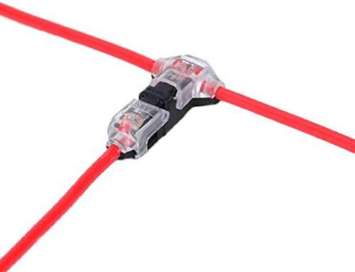

3. Wie würdet Ihr das Anschlußkabel verbinden? Löten oder sogenannter Stromdieb ( da gibt es ja auch hochwertige)?

Na ich habe die Garmin 66w auch schon hier liegen. Wie wird den die Audi DashCam angeschlossen? Und so wie Du das sagst möchtest Du die ja verkaufen? Was soll die bei Dir dann kosten?
Das Original braucht Zündungsplus (das was du als ACC bezeichnest), Dauerplus und Masse. Alle drei Leitungen findest du unter der Verkleidung vom Rückspiegel. Mit dem angesprochenen Kabelsatz für den Audi UTR ist das auch ganz einfach gemacht. Von Stromdieben würde ich hier heftig abraten. Die Leitungen sind empfindlich und die Sensoren in diesem Bereich (Kamera, Regensensor) mögen das gar nicht.
