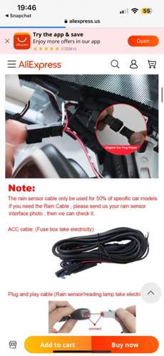

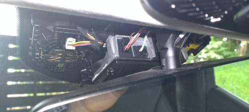

Ich hab mir die mal bestellt, die ist Plug and Play und wird hinterm Rückspiegel verkabelt. 4K Auflösung. Preis knapp 100€ bei AliExpress. Läuft über Wifi und App und hat auch Micro SD Slot mit bis zu 128gb Speicherkapazität. Ich geb mal Feedback wenn sie da ist, Einbau soll einfach sein und man braucht dafür keine Verkabelung durchs Auto durch.

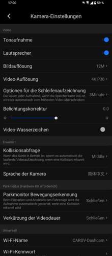

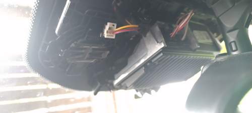

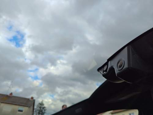

Also meine Erfahrung teile ich gerne hier:

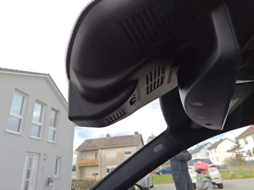

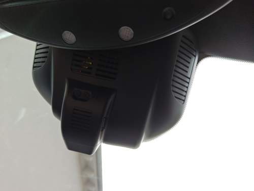

Also ich hab mir von AliExpress die 4K Dashcam bestellt für knapp 100€ und muss sagen, top, kein Kabelsalat nix. Kann sie wärmstens empfehlen.

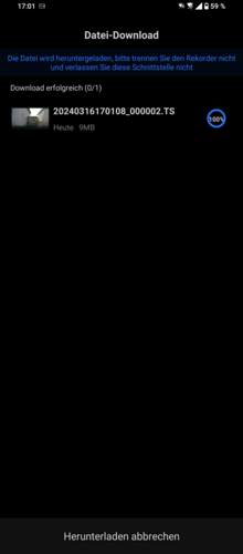

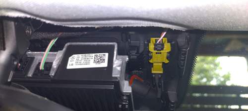

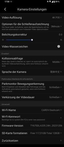

Läuft per App und Direktverbindung möglich über Wifi Verbindung auf die Kamera, alles dort in der App einstellbar, was das Herz begehrt. Direkt Videos runterladen möglich aufs Handy, also beim Unfall kann man direkt von der Kamera aufs Handy streamen sozusagen, kann 3min Loops und 1 Minuten Loops aufnehmen, also sprich Dauerschleife. Hat einen Micro SD Karten Slot für bis 256GB Micro SD Maximalgröße. Hab sie Jetzt in meinem S206 drin und sieht einfach top aus ohne Kabelverlegung. Der Strom für die Kamera wird vom Sensorkabel geholt, dort kommt ein Kabel drauf zur Weiterschleifung der Spannung für die Kamera. Die geht dann immer sobald die Zündung eingeschaltet wird und geht aus nach Abschließen oder längeren Parken des Autos :-)
hier ein Foto der Einstellmöglichkeiten
@Darksidew0lf1996 schrieb am 16. März 2024 um 16:56:31 Uhr:
Link? Und funktionieren die assistenten die dort eigentlich verbaut Sind weiterhin? Spurhalte und verkehrszeichen?
ja keine Fehlermeldung gehabt und keinerlei Probleme, ist sozusagen eine Art Kabelweiche zur Aufteilung mehr nicht das man für die Kamera die selbe Stromzufuhr hat. Einbau war einfach, hat keine 10min gedauert :-)
Link: 4K one Lens auswählen, sonst ists nur eine Full HD Kamera.
