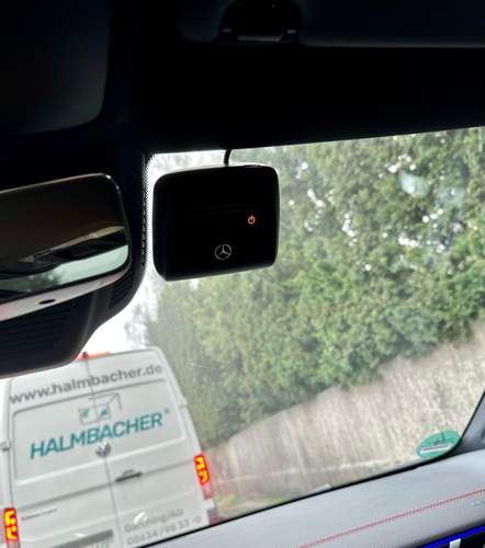

weiß einer, ob ich bei meinem 2014 Stern die Stromzufuhr irgendwie aus dem Element beim Rückspiegel ziehen kann, statt ein Kabel quer durch das Auto zu legen?
https://www.youtube.com/watch?v=BzuoL0wLaDw
Ist das bei mir möglich?
Oder habt ihr andere Vorschläge? Gerne auch für eine brauchbare Kamera mit Personenerkennung / Parkraumüberwachung, aber ohne kontinuierlicher Aufnahme? Vorzugsweise in 4k?
Danke

kann mich ja täuschen aber die holt sich doch den strom vom regensensor laut herstellerseite was willste da für kabel ziehen und vorallem quer durchs auto.. das musste nur bei der option back cam
Bei denen die ich sonst so auf YT und Amazon finde muss ich ja irgendwo das Kabel von der Kamera an der Scheibe zum USB bzw. Strom legen.
Das versuche ich der Ästhetik wegen zu vermeiden.
Kann ich das auch bei mir an den Regensensor schließen?

Ich hab die Originale verbaut und auch genauso am Sicherungskasten (der ist ja meist im Fußraum des Beifahrers) angeschlossen wie vorgeschrieben. Die Kabel schiebt man ja unter den Dachhimmel und seitlichen Elemente, man sieht gar nix. Ich hab meine ca 1cm weiter unten, damit ich gut rankomme wegen der Karte oder sonst was, aber man könnte noch höher gehen.
Ich würde die Werbung im Bild noch unleserlich machen.
:D das is mir jetzt völlig egal.. ist ein altes Foto und den Hansi da vor mir kenne ich nicht. Die Werbung auf seinem Auto soll ja wohl gesehen werden :p stand da einfach an der Ampel
Oder so...:D
Prinzipiell gibt es am Markt sehr viele Kameras die auch eine Parküberwachung haben. Dazu brauchst du ein Hardwire Kit das Dauer und geschaltenes Plus braucht und auch bei zu wenig Spannung die Dashcam abschaltet (meist ist die Schwelle sogar einstellbar).
