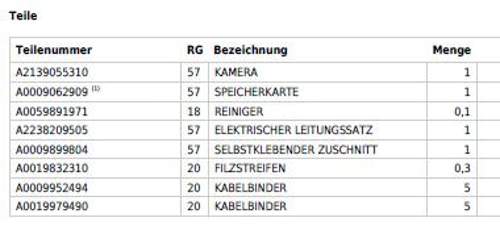

Ich beabsichtige meine Nachrüst-Dashcam im X254 zu verbauen. Weiss jemand, wo ich Zündungsplus abgreifen kann? Im EQC musste ich dafür bis zum Sicherungskasten unter dem Kofferraumboden. Im GLC Hybrid ist das wegen der Batterie wohl keine Option.
Edit: habe mir die Frage selbst beantwortet - siehe Bild

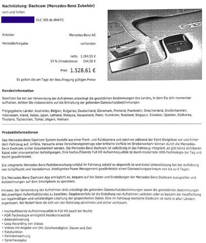

ich habe mich jetzt mal genauer damit befasst. Die Nachrüstlösung der Dashcam für den GLC kostet nun, dank neuer Mercedes Vertriebsstruktur völlig einheitlich und egal wo man anfragt, brutto 1.217,13 für vorn und 1.528,61 EUR für vorn + hinten.
Die Freischaltung der internen Lösung, wie in der Schweiz, ist nicht im Aussicht. Schweiz ist eben nicht EU.
Allerdings unterscheiden sich die Funktionalitäten der beiden Lösungen, insbesondere die Komplett-Nachrüstlösung für vorn + hinten von der dagegen abgespeckten Werkslösung für vorn, doch ganz erheblich.
