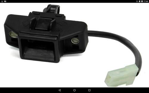

Hallo Freunde,
mein Kangoo Diesel, Bj.2005, den ich als ausrangiertes Vehikel in meiner Firma übernommen habe, leistet mir im großen und ganzen tolle Dienste. Kurzgefasst; ich bin begeistert.
Seit einigen Tagen habe ich aber leider folgendes Problem:
Die Anzeige im Kombiinstrument -Tür auf- leuchtet dauernd.Mittlerweile kann ich ausschließen, dass einer der Türkontakte defekt ist. Die Kontakte der Fahrer, Beifahrer, Schieb- wie auch der Hecktür habe ich messtechnisch überprüft. Alles OK.
Des Weiteren ist auch jedes Mal der Warnsummer –Licht an- zu hören, wenn ich eine der vier Türen öffne und erlicht wenn ich die Türe schließe.
Meine Frage ist nun: Da dem Anschein nach alle Türen bzw. alle Türkontakte einwandfrei funktionieren, warum leuchtet die Anzeige dann im KI?
Gibt es womöglich weitere Kontakte?
Wie sind die Kontakte untereinander verschaltet?
Gibt es ein Steuergerät dafür?????
Für Eure Hilfe bedanke ich mich im Vorraus.
Gruß Traktor

Dann klemmt doch einfach mal einen nach dem ander Türkontakt ab. Den in der Heckklappe nicht vergessen und die in den Schiebetüren auch nicht.. Leuchtet die Lampe dann immer fröhlich weiter muss es nicht immer gleich DAS STEUERHGERÄT sein.. Es soll schon vorgekommen sein das sich Kabel im Innenraum ( Vorzugsweise unter dem Armaturenbrett und links im Fahrerfußraum) durchgescheuert haben und die Betreffenden Kabel der Türkontaktschalter kurzgeschlossen haben was wiederum bedeutet das die Kontrollampe leuchtet da der Schalter ( egal welcher) sozusagen überbrückt wurde..

hallo, hatte jetzt das prob auch mit nem kangoo und da war der stecker in der heckklappe (also vom schalter bzw schloss ca 15cm entfernt) wegen feuchtigkeit oxidiert und dadurch immer die lampe an!! dann stecker raus schneiden kabel löten und gut!!! mfg mäddes

Bei meinem Kangoo Bj.2006 das gleiche Problem während der Fahrt ging die Deckenleuchte an das Sybmbol Tür offen leuchtete auf. Die Heckklappe habe dann festgestellt dass es an der Heckklappe lag, ging auf Grund des alters nichts mehr zu verstellen, habe dann ein Kabel im Kontakt .in der Klappe getrennt,alles ok. Vielleicht hilfts.

Hallo, das Problem hatte ich auch. Entweder ist der Türkontaktschalter defekt oder nur lose Dieser Schalter befindet sich meist auf der Fahrerseite unten am Rahmen. Manchmal reicht ein kurzes wackel. Neuer Schalter kostet ca. 30,-- Euro

Bei unserem Kangoo war der Kontaktschalter der Hackklappe abgenutzt, hat mich nur einen Tropfen Sekundenkleber gekostet.....
Seither kein Problem mehr mit der Kontrollanzeige "offene Türen"!
