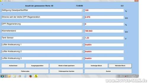

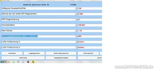

Original geschrieben von sven.borchers
Auch wenn es etwas am Thema vorbei ist .. mein Info ist DPF Regenerierung zwischen 700 und 1300km!
Angaben von über 1300km tauchen zwar immer wieder auf, bis jetzt hat aber keiner einen wirklichen Beweis dazu erbracht, also Tech2 oder OP-COM Screenshot wäre zumindest mal ein Anfang.
bei meinem Vessi und meiner Fahrweise sind die Regenerationsabstände bei 1200-1800 km normal. Ja, wirklich! Aber heute habe ich selbst nicht schlecht gestaunt als ich im OP-COM die 2050 km gelesen habe! Habe auch für die "Ungläublichen" ein paar Screenshots gemacht und angehängt.
Muss dazu sagen, in diese Phase sind auch zwei Strecken je ca. 650 km.
Sorry, besser habe es nicht hin bekommen..
Regeneration-ende
Regeneration läuft
2070-100%
