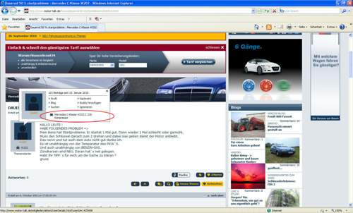

Auf der linken Seite unter dem Benutzernamen sieht man das Fahrzeugkürzel, bei Maus überm Nanem ploppt eine Sprechblase auf, darin steht unten im Klartext das komplette Modell, und wer mehr wissen will klickt drauf. Dann erscheint ein Fahrzeugprofil.
War doch gar nicht schwer :P
Also wenn ich da mit der Maus drauf gehe erscheint genau ein Fenster wo drinnen seht W202 und wenn ich drauf klicke komme ich zu den Autodaten.
Denke einmal da werden sich viele eine Antwort sparen, bevor man auf eine Expedition geht um die Autodaten zu erfahren.
grüße
chris
