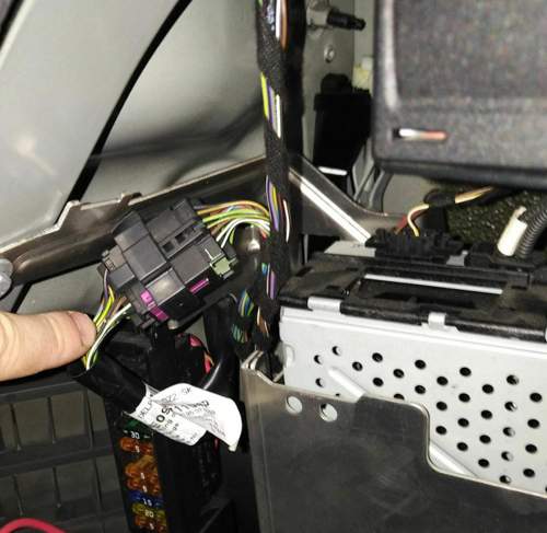

Moin:) hat jemand ne ahnung wo man dauerplus abgreifen kann? Danke
Es gibt im 4E auf Grund vom CAN leider kein richtiges Zündplus mehr.

Der Anlasser hat Dauerplus

Aus dem Innenraum Sicherungskasten Fahrer eine Leitung ziehen.
Themenstarteram 3. Januar 2019 um 12:51
Ok habs an der hupe genommen, idee für ne 15?! Find keine

Klemme 15 ist am 4E sehr selten... ich weiss aus dem Kopf nur von einem Kabel im Kofferraum rechts.
Themenstarteram 6. Januar 2019 um 15:26
Danke euch, habe eins gefunden, stecker scheinwerfer, tagfahrlicht, nehme keine leistung ab, nur zum schalten.
Naja, Klemme 15 ist es nicht... Wenn du das Tagfahrlicht deaktivierst (im MMI), ist da auch keine Spannung mehr drauf...
Für deine Zwecke sollte es ausreichen.
Im übrigen muss ich meinen Vorpost korrigieren... Im Kofferraum LINKS ist ein Schaltplus, nicht rechts.

Dort an dieser Stelle (Wo das DVD-Laufwerk vom Navi sitzt).
Das Schwarz/Gelbe Kabel hat bei meinem Wagen bei Zündung 12V und ohne Zündung 0V
Ich habe gerade keinen Zugriff auf Elsa und kann nicht nachsehen, wofür das Kabel ist. Könnte zur Anhängerkupplung gehören.
Angabe ohne Gewähr. Bitte selbst durchmessen.
Ich würde dort keine Lastanhängen, lediglich zum Schalten könnte es taugen.
Für mich hat es die WAES scharf geschaltet, wenn die Zündung an war.
(Ja, die Isolierung hat bei meinem einen kleinen Schaden, dort saß ein Stromdieb drauf. Für das Foto hab ich das IsoBand entfernt...nur bevor einer meckert ;-)).
