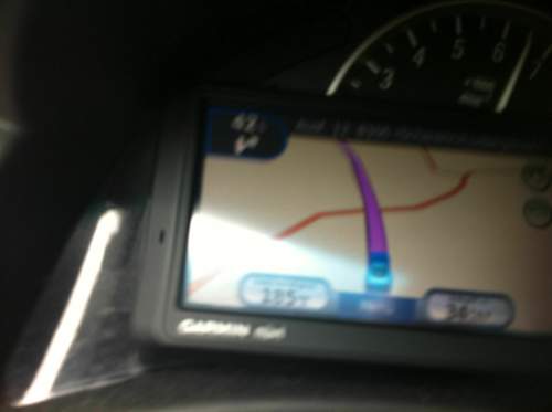

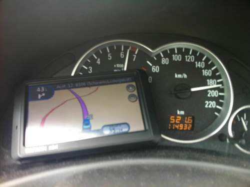

Ein gebrauchtes Saugrohr von Dbilas Dynamics, es ist ein Jahr alt.
Ich hatte es ein Jahr in meinem c Corsa 1,2l und ich kann nur sagen er geht wie sau. Er lief 220 km/h und machte richtig spaß.
Würde es für 550€ VB hergeben
am 28. August 2011 um 15:23
Ja ne 220 mim 1.2 welches getriebe haste den drinne xD
Ja so knapp 220 laut Tacho, hab das originale Getriebe drinne.

220 mitm 1.2 er sind sehr unrealistisch..
bleib doch mal bei der wahrheit, dann sind vielleicht 190 laut tacho und 180 real..
190 fährt mein z12xep auch so laut tacho...ohne flowtech! nur mit flowpipe+master...
dbilas hat mal gemeint 5km/h mehr endgeschwindigkeit kommt etwa raus!
am 1. September 2011 um 6:50
220 Laut Tacho? Keine Chance!
Mein 1.2 läuft Berg ab mit Rückenwind und Polizei im Nacken bei etwas über 190 Kmh laut Tacho in den Begrenzer - das pass auch.
Ohne die genaue Übersetzung jetzt zu kennen:
bei 120 Kmh liegen ziemlich genau 4000rpm an, heißt bei 6500rpm(normaler Begrenzer) liegen 195 Kmh an.
Selbst wenn der Begrenzer auf 7000rpm angehoben wird, gehts dann nur bis 216 Kmh. THEORETISCH!!
Für 220 müssten es 7333rpm sein!
