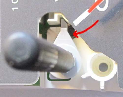

Als direkt danach getankt habe, wollte ich wie üblich den Tageskilometerzähler zurück stellen. Das funktionierte aber plötzlich nicht mehr, keine Reaktion. Vorher gab es damit nie Probleme.
Frage: Kann es sein, dass ich die Rückstellung irgendwie versehentlich deaktiviert habe?

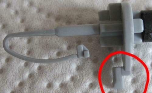

Ich habe gelesen, dass wohl unten an dem Stäbchen öfter mal ein weißer Nippel abbricht und die Rückstellung dadurch verhindert wird. Aber das wäre doch ein zu großer Zufall, dass es gerade in diesem Moment passiert, oder?
Grüße aus Wetter
23 Antworten
Mit VAG-Com 3.11 ist das eher ausgeschlossen, dazu müsstest du im EEPROM etwas umschreiben.
Auch wenn es dir wie ein 5er im Lotto erscheint, ist ein mechanisches Problem wohl am wahrscheinlichsten. also einfach mal KI ausbauen, und nach sehen. (dauert 5 Minuten)

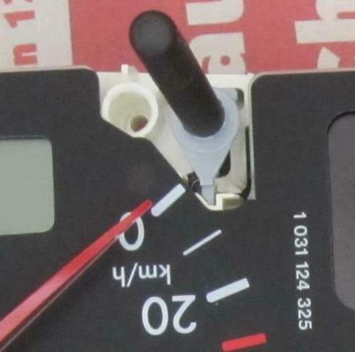

Ist kein großer Akt:
- Lenkrad ganz rausziehen und nach unten verstellen
- die Abdeckung nach vorn abziehen
- 2x Torx Schrauben lösen
- KI heraus ziehen, den grünen und den blauen Stecker entriegeln
- KI raus nehmen
- KI aufschrauben
- die Zeigerspitzen im Uhrzeigersinn bis Anschlag drehen, und dort wie im angefügten Bild die Zeigerspitzen exakt markieren
- die Zeiger IMMER im Uhrzeigersinn abdrehen (und dabei leicht ziehen), bei der Montage auch wieder im Uhrzeigersinn drauf drehen
- wenn du sie gegen den Uhrzeigersinn bis Anschlag einstellen willst, machen dir die e-Motoren einen Strich durch die Rechnung, weil die bei Zündung-An, immer ein paar Millimeter zurück fahren
- der Rest ist eigentlich logisch aufgebaut, die Montage erfolgt umgekehrt wie die Demontage
