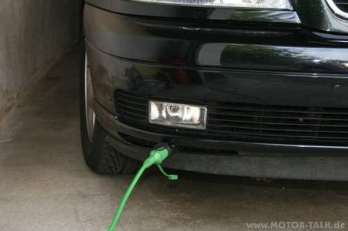

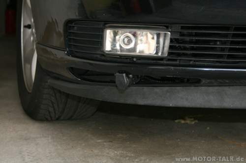

Hallo ,
Ich habe heute eine DEFA Termini 1350 in mein Omi eingebaut.
Ist eine elektische Standheizung die mit 230 Volt und 1350 Watt.
Mit Steckerdose am Auto.
Sehr kleine Bauform. Bilder folgen noch. Läßt sich sehr leicht im Omi einbauen.
Montagezeit unter knapp 2 Stunden.
Gruß Holger

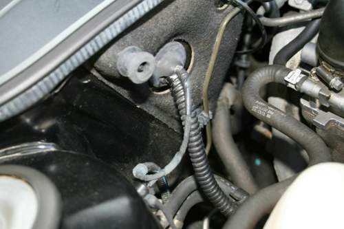

Themenstarteram 15. Oktober 2008 um 18:05
Hier Bild 1
Themenstarteram 15. Oktober 2008 um 18:06
Hier Bild 2

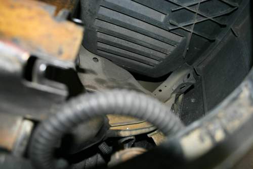

Themenstarteram 15. Oktober 2008 um 18:09
Hier Bild 3
Und wo bist Du in den Kühlkreislauf gegangen ? Das Bild wäre interessanter.
