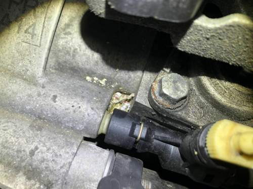

ich habe mit meinem Sharan ein kleines Problem und möchte gerne von Euch wissen ob schon jemand ähnliche Probleme hatte.
Folgendes Problem ist bei mir aufgetreten:
Mir ist im Leerlauf bei nicht betätigter Kupplung ein leises Surren aufgefallen, welches beim treten der Kupplung weg war. Ich hin zu meinem Freundlichen. Die erste "Bauchdiagnose" des Freundlichen ging Richtung Ausrücklager der Kupplung.
Heute habe ich dann zur genauen Fehlerdiagnose meinen Sharan in die Werkstatt gebracht. Bevor ich es vergesse, ich habe einen Sharan Highline, 2.0 l TDI, Bj. 11/2010, knapp 32000 km.
Zur genauen Fehlediagnose musste letzendlich das Getriebe demontiert werden wobei folgendes festgestellt wurde:
Die Druckplatte ist gebrochen und hat die Kupplung, Ausrücklager und sogar das Getriebegehäuse in Mitleidenschaft gezogen.
Die Garantie ist im November 2012 abgelaufen und habe leider keine Garantieverlängerung abgeschlossen (lernen durch Schmerz, beim nächsten Auto ein muss, egal welche Marke).
Durch die Werkstatt wurde ein Kulanzantrag an VW gestellt. Leider hat sich VW bei der KM-Leistung und dem Alter des Fahrzeuges nicht so kulant gezeigt, wie ich es mir erhofft habe. Eine persönliche Anfrage läuft noch und ist in Arbeit.
Hat schon jemand Ärger mit der Druckplatte oder anderen Bauteilen aus dem Bereich Kupplung/Getriebe?
Danke für Eure Antworten im Voraus.

So, Auto ist wieder heile. Leider ist VW nicht so kulant wie man es bei einem "Volkswagen" denkt.
70% der Teile übernimmt VW, die restlichen 30% der Teile und 100% Lohnkosten gehen auf meine Kappe. So wird man seine Kunden auch los, bei 2 Monaten nach Garantieende und so einem Defekt hätte ich persönlich mehr erwartet (übrigens nicht nur ich war über das Ergebnis erstaunt, mein Ansprechpatner in der Werkstatt hat auch ein wenig schmal geschaut, wollte es sich aber nicht anmerken lassen). Mal schauen ob der nächste wieder ein VW wird, aber bis dahin ist noch viel Zeit.
Kupplung ist aus dem Hause Sachs, wie man sieht ist auch der beste Hersteller nicht vor Ausfällen gefeit. VW hat´s nicht gebaut....
