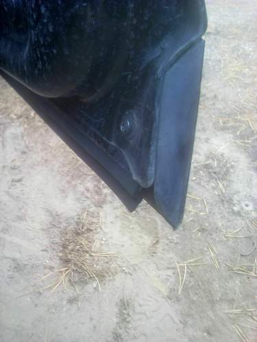

Ich kann leider über die Suchfunktion nichts finden. Zur eigentlichen Türdichtung gibt es ja genug aber darum geht es in meinem Fall nicht.
Ich habe gestern entdeckt, dass unten an der Fahrertür eine Dichtungslippe (die genaue Bezeichnung kenne ich leider nicht) abgerissen ist bzw. nur noch teilweise vorhanden ist wie auf den Fotos erkennbar.
Nun habe ich schon gesucht wie ein Irrer. Sowohl hier, als auch über Google ich kann aber nur zur eigentlichen Türdichtung etwas finden, nicht aber zu dieser Lippe.
Kennt jemand die Teilenummer und die richtige Bezeichnung dieser Dichtungslippe?

Diese Dichtung/ Lippe gibt es nicht einzeln. Sie ist Bestandteil der ganzen Leiste, die unten an der Tür sitzt.
Neuen Leisten sind als Ersatzteil nur grundiert. Also müsstest du eine neue Leiste kaufen, ich glaub so um die 70---80 € (Preis gibt es beim Audi/ VW-Teileparter und die Teilenummer dazu) und sie lackieren lassen in Wagenfarbe. Ich glaub hier hatte mal jemand bei Audi angefragt. Er kam dann so auf 150 € oder etwas mehr.
Oder wenn du die Teilenummer dann hast, in der Bucht nach suchen. Leisten gibt es da ab und an. Die Frage ist ob es dann auch deine Wagenfarbe dabei ist.
Schau mal mein Bild an. Da sieht man das die Gummileiste da mit "eingebaut" ist.
Ich hatte die Leisten mal ab um dahinter nach Rost zu suchen. Wenn du kein Facelift hast, oder die Rostaktion, dann nur zwei Schrauben innen lösen und die Leiste nach hintenschieben. Beim Facelift und Rostaktion sind sie angeklebt und gehen nicht mehr ab (nicht mehr so leicht ;-)).

Ich danke dir! Das hilft mir schon ein ganzes Stück weiter, auch wenn es meiner Meinung nach der Hammer ist, dass man diese Gummilippe nicht einfach austauschen kann (Meterware z. B.)
Für alle, die nach mir dasselbe Problem haben und danach suchen:
Die Leisten heißen "Abdeckung für Tür",
Teilenummer:
4F0 853 959 K GRU - links vorn - grundiert
4F0 853 959 S GRU - links vorn - grundiert - mit S-Emblem

Ich habe mich jetzt entschieden, mir die Facelift-Leisten mit dem Cromstreifen zu holen, lackieren zu lassen und auszutauschen.
2008er Bj. aber noch VFL?
Ich würde erstmal alle 4 Leisten abmachen, geht ja fix. Den ganzen Dreck wegmachen und nach Rost suchen. Wenn da etwas zu finden ist, könnte es sein, das es dann im Rahmen der Rostaktion beseitigt wird. Dann sind die FL-Leisten mit Chromleiste automatische dran (geklebt). Aber es soll auch rostfreie 4F geben ;-).
