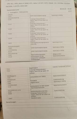

Stimmt die Aussage der Werkstatt, dass bei defektem Xenon Brenner, also fehlendem Abblendlicht, nicht allein durch Auslesen des Fehlerspeichers festgestellt werden kann ob nur die Birne defekt ist oder das Vorsteuergerät ?
Gäbe es sonst noch weitere Ursachen ?
Sprich stimmt es, dass zum testen definitiv der Arbeitsaufwand gemacht werden muss, eine neue Birne einzusetzen? Oder sollte auch etwas gemessen werden?
Bzgl der defekten Standlichtbirnen ist der Fehlerspeicher ja eindeutig?
Kann mir jmd was zu den Fehlern sagen, die die das Licht und die Zentralelektronik betreffen?
Hätte bei der Meldung "Eindeutige Textzuordnung n. Möglich . Bitte FSP der spez. SD auslesen) diese speziellere Auslesung weitere wichtige Informationen geliefert?
Lichtsteuerung:
B1325 - Spannung zu niedrig
Zentralelektronik vorne:
B2585 - Standlichtleuchte vorne links - Funktionsstörung
B2699 - Eindeutige Textzuordnung n. Möglich . Bitte FSP der spez. SD auslesen
B3867 Standlicht rechts - Funktionsstörung

Aber das soll hier jetzt nicht die Kernfrage sein. Mir geht's um den Fehlerspeichers und ob damit feststellbar ist, ob nur die Birne defekt ist und was der Fehler B2699 bedeutet bzw in diesem Zusammenhang steht oder der B1325 ?

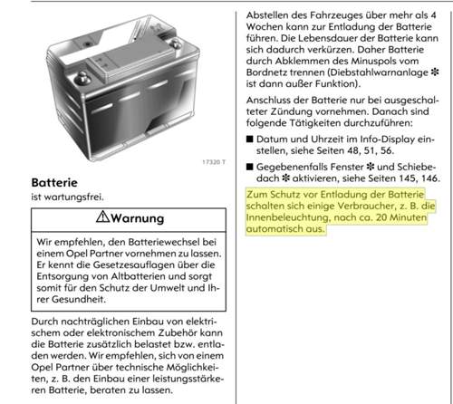

Und bezüglich, leere Starterbatterie.
Schaltet sich das Licht im Handschuhkasten aus?
Ein häufiges Problem, weil der Kontakt defekt ist, und dann leuchtet die Lampe durch.
Einfach eine Strommessung per Multimeter machen, wie viel Ampere fließen, wenn das Fahrzeug verriegelt ist.
Sollte unter 0,050 Ampere liegen.
Bei ab 0,100 Ampere und mehr als 1 Ampere solltest du dir Gedanken machen und den Fehler suchen.
Könnte auch eine defekte Lichtmaschine sein, Diode defekt in der Lichtmaschine.
Dann sind es auch schon mal mehr als 1 Ampere.
@hwd63
Das Thema hatten wir erst vor ein paar Wochen.
Die Innenbeleuchtung schaltet sich nach 10min automatisch aus, dazu gehört auch das Handschuhfach.

Durch ein Auslesen des Fehlerspeichers kann man einen Fehler eingrenzen mehr nicht. Er sagt meistens nichts darüber aus ob das Bauteil selbst defekt ist oder ob es noch an anderen Sachen liegen kann.
Auch stimmt es nicht das z.B der Fehlercode zu den Standlichtbirnen eindeutig auf eine defekte Birne hinweist.
Natürlich sollte jede Werkstatt erstmal mit der nächstliegenden Möglichkeit anfangen ,also mit neuen Standlichtbirnen bevor sie das ganz große Besteck rausholt und das halbe Auto für irgendwelche Diagnosen zerlegt :D
