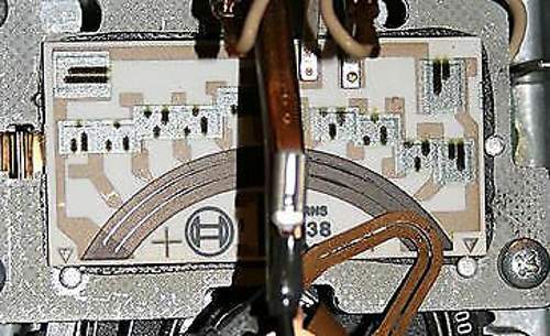

Hallo Freunde,
vielleicht hat mit Euch jemand hier Erfahrungen:
Problem:
Seit etwa 2 Monaten, hat mein Bus folgendes Problem (besonders wenn er kalt war), dass er bei halbgas Zündaussetzer hat (klingt manchmal sogar, als wenn er nur auf 3 Zylindern läuft). Drücke ich das Gaspedal ganz durch (unter Last) "fängt" er sich wieder und zieht dann wieder ganz normal an.
Hat der Motor Betriebstemperatur, verschwindet das Problem fast vollständig.
Seit etwa 1 Woche ist der Bus gar nicht mehr wirklich fahrbar, die Aussetzer sind sehr massiv.
Nur im Lehrlauf läuft er relativ rund. Halbgas bzw. Halblast verschluckt er sich, setzt aus und hat teilweise zwischen durch Fehlzündungen oder läuft auf 3 Zylindern.
Was ist bisher ins Auge gefasst habe:
Wollte mich von der einfachsten Maßnahme zur "schlimmsten" durcharbeiten.
- Habe präventiv den Benzinfilter gewechselt (dachte, vielleicht könnte er auch schlecht versorgt sein)
(brachte aber leider keine Besserung)
- Habe eine neue Zündspule bestellt, neue Verteilerkappe, Verteilerfinger und Zündkerzen bestellt.
(noch nicht erhalten)
Habt Ihr da Ideen?
Nun dachte ich, vielleicht könnte es nicht an der Zündunganlage, sondern am Luftmengenmesser liegen?
Bin für jeden Tipp/Hinweis zur Behebung des Problems dankbar!

Hi, lMM kannst Du einfach durchmessen. Der Widerstandswert muss gleichmäßig über den Bereich steigen. Werte findest Du im Internet oder RLF. Ansonsten müsste ich noch einmal schauen. Passt der Widerstandswert nicht, gibt es Anweisungen, wie durch leichtes Verbiegen der Feder des Schleifers i.d.R. wieder die alte Widerstandskurve hergestellt werden kann. Kommt da kein vernünftiger Wert mehr, geht der Motor in den Notbetrieb.
Könnte auch der Stecker oder das Kabel vom LMM zum Steuergerät sein.
Alternativ gibt es im Internet Reparatursätze oder Nachbauten des LMM.
Ach ja, wenn das nur im kalten Zustand ist, schon mal die Zigarre (Leerlaufstabilisierung) überprüft?
das erste wäre ja mal der blaue temperaturgeber.
lmm durchmessen zwischen klemmen 2 und 3.
der wiederstandswert muß nicht immer weiter steigen der geht über den ganzen weg hoch und runter.
darf nur nie unendlich sein.
bei ebay kleinanzeigen bietet jemand überholung an. nicht ganz billig sieht aber gut aus.

Das könnte gut die Kohlebahn des LMM sein. Die ist eingelaufen und macht temperaturabhängig Aussetzer. Meist bei der meist benutzten Stellung im Fahrbetrieb, also so ca. für 80km/h.

Mach es mal so, wenn noch Platz auf der Schleifbahn ist:
LMM "reparieren"
Gut auf den Anpressdruck achten, das der so ist wie vorher.
bevor du den lmm auseinander nimmst.
guck wirklich erstmal alles andere nach.

[Problem gelöst!!!]
Hallo Leute!
Als aller erstes Mal vielen Dank an jeden Einzelnen von Euch! ich habe das Problem gelöst!
Was war es?
Antwort: Ich weiss es nicht zu 100% - aber ich schreibe Euch, wie ich es lösen konnte:
1.) Benzinfilter wurde getauscht.
2.) Zündkerzen getauscht - die Original von Bosch gegen Beru. Diese sind im ca. 2mm länger.
3.) Zündverteiler und -Finger getauscht (auch von Beru). Habe gesehen, dass mein Verteiler leichte Korrosionsspuren an den Kontaktpunkten aufgewiesen hat.
4.) Zündspule gewechselt (nun eine NGK).
5.) LMM geöffnet und leichte Schleifspuren gesehen- diese hab ich vorsichtig mit Mikrofasertuch (alle Spuren/Riefen oberflächlich beseitigt) gereinigt und danach wieder das Gehäuse dicht versiegelt.
Nun weist der Bus keine Probleme mehr auf, er läuft sehr rund und die Gasannahme ist perfekt!
Über alle Temperaturbereich.
Vielen Dank an Euch alle für die wirklich sehr wertvollen Infos!
Kosten gesamt: 130€
Prima,
1-3 kannst du ganz sicher vergessen, 4. wahrscheinlich auch. Aber du musst auch bei 4 sicher sein, dass die Zündspule das gleiche Übersetzungsverhältnis und Impedanzen hat, weil es sich um eine sehr spezielle Zündspule für Transistorzündung handelt. Sonst gibt es bei passender Witterung gleich wieder Probleme.
Der LMM sollte nicht mit Silicon versieglt werden, weil sonst Essigsäure die Kohlebahn angreifen kann.
Wenn die Kohlebahn nur wenig verschlissen ist, habe ich sehr gute Erfahrung mit einem Glasfaserpinsel gemacht.
