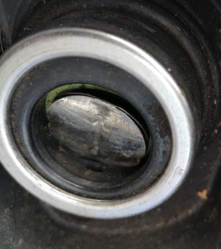

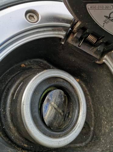

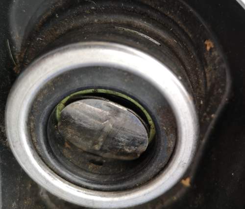

Hallo TT Fahrer,
am Freitag letzter Woche konnten wir unseren TT Roadster Bj. 01/15 (2.0 TFSI stronic, Quattro) nicht mehr betanken, da sich die automatische Tankverschlussklappe (siehe Foto) in ihrer Aufhängung gelöst und quergestellt hat. Der Tankrüssel der Zapfpistole ist so nicht mehr einführbar. Da noch ausreichend Benzin im Tank war sind wir sofort zum Freundlichen gefahren. Das Fahrzeug hat eine Garantieverlängerung bis 5 Jahre und bis 100.000km. Aktuell hat das Fahrzeug 17.000km; d.h. ca. 50 bis 60 Betankungen.
Der Freundliche meinte, dass sei noch nie vorgekommen und ob das wohl die Garantie bezahlen würde?
Zur Zeit wir das Fahrzeug repariert. Es wird ein neuer Tank eingebaut. Kosten vermutlich bei €2000,00.
Meine Frage jetzt in die Runde, gibt es weitere Fälle in denen der automatische Tankverschluss kaputt ging?
Vielen Dank für eure Antworten,
michael107

@michael107 schrieb am 26. Juli 2018 um 10:40:40 Uhr:
Hallo TT Fahrer,
michael107
Themenstarteram 29. Juli 2018 um 8:36
herzlichen Dank für Eure Antworten.
Zur Zeit steht unser TT immer noch beim Freundlichen, da zuerst der neue Tank in Rückstellung war und dann weitere Ersatzteile zu spät bestellt wurden. Morgen, Montag, soll er dann fertig werden.
Genau die Wortwahl macht es aus, die zeigt, wenn ein Teil sehr selten kaputt geht, das in der Meinung dieses Freundlichen keine Garantie sein kann. Beispiel, wir versuchen dann "Die Reparatur für sie auf Garantie bei Audi abzuwälzen.". Für diese Wortwahl hat man sich dann aber wegen meines Widerspruchs entschuldigt - trotzdem Schade, da es die Grundeinstellung dort wiederspiegelt.
Auf jeden Fall halte ich euch alle auf dem Laufenden, wie es mit dem Garantiefall weitergeht.
Ich wünsche euch einen erholsamen Sonntag,
viele Grüße,
Michael107
und... gibt's neuigkeiten?!
Themenstarteram 3. August 2018 um 13:01
Das Fahrzeug ist repariert. Die Reparatur ist sehr gut gemacht, kein Klappern, keine anderen Probleme. Der Garantieantrag wurde gestellt. Jetzt heißt es abwarten ....
Ich halte euch auf dem Laufenden,
viele Grüße,
michael107
