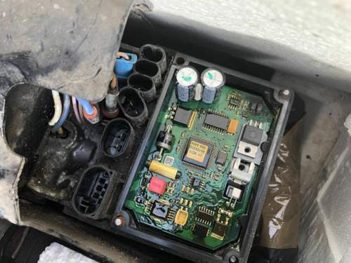

Hallo Leute,
offenbar ist das Steuergerät meiner Standheizung defekt.
Es äussert sich so, dass die Standheizung nicht funktioniert und eben auch nicht im Bordcomputer angezeigt wird.
Zusätzlich antwortet das Steuergerät nicht über VCDS.
Sicherung ziehen etc. hat keine Abhilfe gebracht.
Zu erwähnen wäre noch, dass die Sicherung der Standheizung durchgebrannt war.
Meine Frage wäre. Wie umfangreich ist der Tausch des Steuergeräts.
Grundsätzlich kann man die ja durchaus günstig schiessen.
Wo genau ist das Steuergerät verbaut und was wäre zu tun, wenn der Tausch erfolgt ist ("Anlernen" etc)
Wird ja langsam wieder kühler, da sollte das Schätzchen schon laufen.
Danke für euren Input,
Gruß,
T.
@joker-cmb schrieb am 14. Oktober 2015 um 08:41:15 Uhr:
Ja ok ich nehme an das wird dann von dem gelb abgesetztem Bauteilen der vordere sein?! Dann muss ich jetzt wohl noch herausfinden welchen Wert er besitzt. Versuche das mal noch im vortex Forum zu finden danke erstmal????
Musst Du nicht alles selbst suchen...hab ich schon mal stundenlang gemacht.
Die Anleitung, welches Bauteil zu tauschen ist:
http://forums.vwvortex.com/showthread.php?2829471-Parking-Heaters-(Standheizungen)-RetrofittingTroubleshooting-etc/page9
So demontierst Du Stossstange und Scheinwerfer:
http://forums.vwvortex.com/showthread.php?2828054
Dieses Bauteil benötigst Du. Bekommst Du von Bürklin:
http://www.e39-forum.de/thread.php?postid=1044164
Hier noch ein Video der eigentlichen Reparatur, allerdings einer anderen Webasto. Aber das Prinzip ist genau gleich:
http://m.youtube.com/watch?v=IQ7sXoaRim0
Hat nichts direkt mit der Standheizung zu tun, aber hier siehst Du Bilder eines auseinandergebauten Phaetons mit Blick auf die Standheizung und den Ladeluftkühler:
http://forums.vwvortex.com/showthread.php?2283392
Ich hoffe, das hilft....ansonsten einfach fragen :-)

Meine Heizung ist auch im Eimer dadurch das das Ding im Radhaus verbaut ist bekommt sie permanent Wasser ab und wenn die Dichtung vom Steuergerät nicht zu 100% abdichtet säuft es einfach ab.
Eine erstklassige Fehlkonstruktion.

um die komplette Heizung auszubauen muss noch einwenig mehr demontiert werden. Das Steuergerät von der Heizung lässt sich ohne Ausbau der Heizung bewerkstelligen.
Habe den gleichen Fehler wie Marv69, Standheizung heizt nicht, Antwortete nicht per Vcds, und Menüpunkt im Zab fehlt :-(
Abhilfe schafft wirklich nur der komplette Austausch der Standheizung? Was kostet die Einheit?
Ein Austausch von Steuergerät müsste reichen aber ob dies einzeln zu bekommen ist kann ich nicht sagen
Das Steuergerät gibt es nicht einzeln. Hatte damals sogar bei Webasto angefragt. Es gibt noch nicht mal eine eigene Teilenummer.
