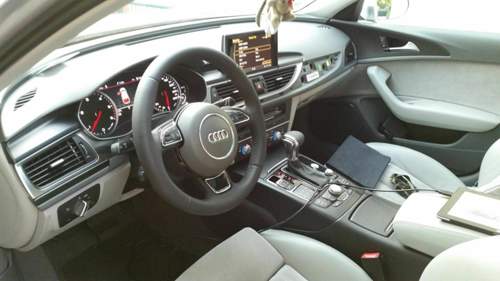

hab gerade meinen (gebrauchten) A6 4G bekommen und müsste direkt mal die Leiste auf der Beifahrerseite tauschen, da auch ich leider einen Kratzer in der Leiste hab.
Könnt Ihr mir helfen und sagen wie der Ausbau funktioniert? Ich würde auch ein paar Fotos bei Interesse machen.

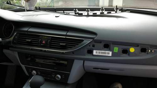

ich klink mich mal mit ein. Ich habe bei mir das Dekor mit Plastidip schwarz matt überzogen und wieder montiert... Aber die Leiste auf dem A-Brett fehlt noch. Die die einmal quer rüber geht... Wie bekomme ich die ab? Muss da die Abdeckung über der Leiste ab?
Zum Thema Leisten abbauen:
Links und rechts neben der Lenksäule sind jeweils eine kleine Plastikabdeckung. Diese kann man mit etwas Gefühl leicht abziehen. Danach kann man die Leisten links und rechts mit einem Kunststoffkeil langsam und mit Gefühl abhebeln... bissel hier ziehen und da ziehen... am Besten mal auf einem Bild anschauen wo sich ungefähr die Nasen an den Leisten befinden... dann gehts ganz einfach. Die Leisten an den hinteren Türen haben so eine Art Sicherung gegen das Herausfallen. Aber das ist auch kein Problem... ich habe alles mit einem kleinen Kunststoffkeil gemacht. Die Mittelkonsole war schon interessanter... aber wenn man weiß wie es geht. kein Problem...

Vielen Dank für die Antwort. Da bin ich froh, dass das so einfach geht, hatte irgendwo gelesen, dass das Handschuhfach dafür ausgebaut werden müsste. Ich versuche mein Glück dann am Wochenende.
Zur Leiste oberhalb des Armaturenbrett: Ich hab irgendwann mal von nem Audi-Teiledienst-Mitarbeiter gehört, dass das Armaturenbrett raus müsste, es aber je nach Ausführung variieren könnte. Bei mir ist die Leiste zweigeteilt und geht noch mit in die Verkleidung des HUDs.
Vielleicht kann ja jemand die Frage beantworten, mich interessiert das auch für eventuelle "Projekte".
