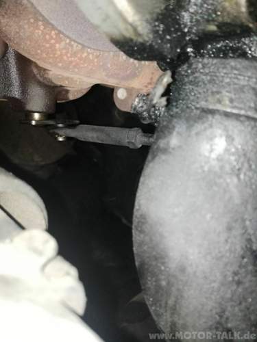

Hab seit relativ langer Zeit eigentlich schon einen Leistungsverlust ab ca. 110-120 kmh, Auto geht in den Notlauf.
Letzte Woche dann Ladeluftstrecke vom LLK weg geprüft und Schläuche getauscht, da teilweise schon Risse vorhanden waren. Auto zieht nun merklich besser, jedoch hab ich auf der Autobahn noch immer das Problem mit dem Notlauf (mal bei 110 kmh, mal erst bei 130 kmh).
Da die Ladeluftschläuche oben in Ordnung sind, tippe ich nun auf ein Turboproblem.
Das erste was ich gemacht habe war die Welle des Turbos zu überprüfen, die sieht mMn soweit gut aus und hat minimal Spiel (ca. 1-2mm). Ist das noch in Ordnung?
Der Schlauch unten am Turbo ist ziemlich stark verölt, auch die Druckdose sieht nicht gerade sauber aus :):rolleyes:
Ich hab einige Fotos angefertigt, die ich euch zeigen möchte, da ihr mir damit denke ich schneller und gezielter weiterhelfen könnt.
Was könnte ich denn nun als nächsten Schritt machen? Wastegate bzw. Druckdose prüfen? Wie genau mache ich das und wo sitzt das Wastegate?

Hi an alle.
Bin heute dran mir das N75 anzusehen, und ich glaube ich muss nicht lang weitersuchen (siehe Bilder).
Die Stromversorgung ist komplett durch, der Stecker ist nur so draufgehangen am Ventil.
Idee was ich jetzt am besten mache? Die Kabel wieder in Eigenregie flicken wohl eher nicht so gut oder?
Wie lang geht das für den Motor gut, wenn ich ohne Strom am N75 fahre?
LG
