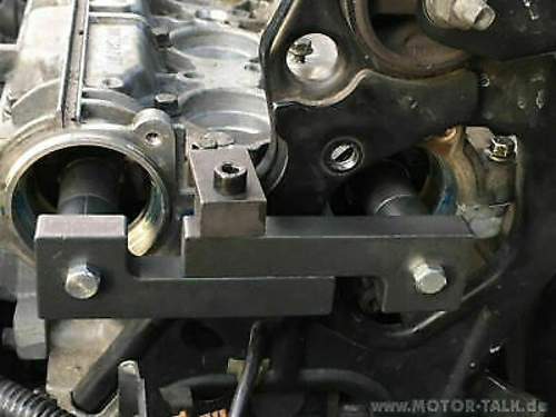

Denke dran dass bei diesen Volvo-Motoren der Ventildeckel gleichzeitig die obere Hälfte der Nockenwellenlagerung ist. Spezialwerkzeug erforderlich!

Vor allem brauchst du das richtige Werkzeug um den Ventildeckel zu demontieren und auch wieder zu montieren da dir sonst gerne die Stege im Ventildeckel brechen . Drehmomente sind 1. 20NM 2. 60 NM danach 130 grad mit neuen Schrauben .

@icebear72 schrieb am 8. April 2019 um 13:09:17 Uhr:
Wo kann man das kaufen, bzw. welches genau brauche ich? Dein angefügtes Bild meine ich...
Habe eins bei ebay und eins bei Skandix gefunden. Skandix 149 Euro, ebay 35.....hmmmmmmm. Würdet ihr das günstige nehmen?
Ich weiß von einigen, das das preiswerte für den Hausgebrauch durchaus ausreichend sein soll....wenn du es öfters nutzen willst, würde ich tiefer in die Schatulle greifen....
Gruß der sachsenelch
Dann hole ich mir das. In der Hoffnung, es nur einmal zu brauchen... muss man das schon bei der Demontage nutzen?
Bei den günstigen passt halt nicht alles 100% ,ich musste den Passstift leicht abfeilen. Im Netz gibt es Gute Anleitungen . Mit der Suche auch hier im Forum.
Ja, sonst bekommt man den ventildeckel nicht spannungsfrei gelöst .... und beschädigt die lagersitze der Nockenwellen....
