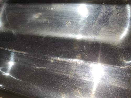

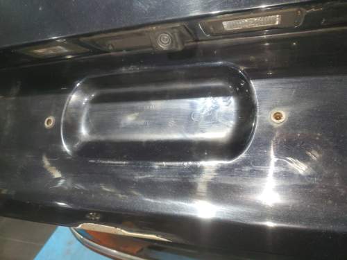

so, dann fange ich mal an :)
Vorgeschichte:
da ich mir meine Heckklappe doof eingedrückt habe, lies ich mir eine neue Heckklappe auf eigener Rechnung einbauen
soweit / so gut, habe aber gemerkt das die Spaltmasse mich nicht zufriedenstellen und bin zurück zum meiner :) VW Werkstatt
diese wollten aber nicht mal schauen, obwohl ich dafür 1.700,- € bezahlt habe, keine Zeit, Karosserie-Mann ist im Urlaub usw. :mad:
OK, das muss ich noch mal mit denen bei der nächsten Inspektion abklären usw...

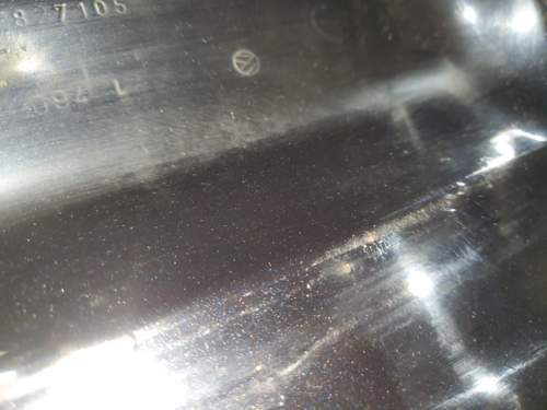

ich vermutete die Anschlagpuffer und habe diese heute selber mal versucht Nachzujustieren, dies kann man auf den Bildern auch sehr gut erkennen, dies hatte ca. 15 Min gedauert
die Puffer sind einstellbar und ich habe dies abgeschraubt und auf Minimum eingestellt, dann wieder eingebaut
ich habe aber immer noch den Verdacht, das man auch noch die Scharniere richtig justieren sollte

Vorher
Nachher
Anschlagpuffer

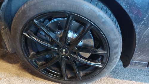

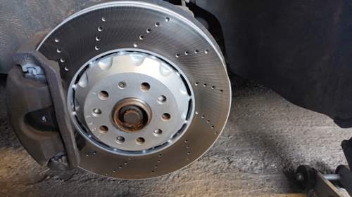

was mich jetzt dabei interessiert ist, das meine vordere Bremse 'fällig' ist, der Verschleißsensor schlägt noch nicht an, aber die Verschleißgrenze ist (fasst) erreicht
bin gespannt wie ein Flitzebogen, ob die VW-Werkstatt dies auch erkennt ;)
ich habe schon entsprechend gelochte Zimmermann Scheiben und ATE Beläge eingekauft und möchte diese selber wechseln, mal abwarten (liegen dann im Kofferraum) ob VW diese auch verbaut :p und werde berichten

da ich kein VCDS habe, aber vorhabe meine hintere Bremse im Fall eines Falles nicht nur mit schon eingekauften Bremssteinen von TRW (GDB1622DTE) zu beglücken, sondern auch mit neuen Bremsscheiben, musste eine Lösung her, wie ich die elektrischen Stellmotoren zurückfahren kann :)
es ist ja möglich über den Stecker an der EPB und einer 12V Batterie direkt die Motoren anzusteuern, dies halt nicht über die Steuergeräte, sondern nach gehör :rolleyes:
mein erster Versuch so einen Stecker + Kabel über ebay günstig über China zu beziehen ging richtig schief, es war der falsche Stecker, zwar mit einen Aufkleber der richtigen Teile-Nr. aber absolut nicht nutzbar für mein Vorhaben :(
beim :) Händler habe ich mir dann den originalen Stecker für 8,57 € eingekauft, aber für die Kabel sollten ca. 12 € anfallen, nee wollte ich nicht
jetzt habe ich im Internet doch einen Lieferanten gefunden, wo sonn Reparaturkabel in 2,5 mm Querschnitt und 30 cm länge 0,92 € kostete und auch bestellt, es ist über die Versandkosten dann nicht mal die Hälfte was VW aufruft (das Steckgehäuse hätte ich dort auch bekommen)
