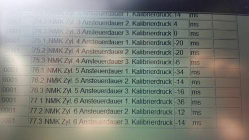

Mir ist die Tage nun mal aufgefallen das der dicke etwas arg rust hinten raus.man sieht auch am Lack kleinen Ruß flecken.mir ist auch aufgefallen wenn ich an der Ampel stehe und nach eine Phase losfahre und etwas stärker beschleunige er auch etwas stärker rußt.
Fehler sind keine hinterlegt.
Öl Verbrauch er eigentlich auch nicht mehr wie die ganzen Jahren.
Hat jemand sowas auch schon gehabt??
Evt injetoren oder Turbo??
Mal ne frage neben bei....hat jede Quh einen partikelfilter??
Gruß Patrick

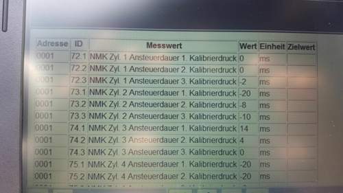

der dpf ist wirklich draußen. Aber das qualmen wird langsam mehr.mir ist am we aufgefallen das wenn wir im stau stehen und nach einiger Zeit losfahren der dicke übelst qualmt. Wie gesagt ökologische und Wasserverbrauch hat er nicht.
Er hatte einen Fehler drin und zwar die saugrohrklappe links.sporadisch.da meine Frau ihn überwiegend fährt ist es mir in dem Ausmaß erst jetzt im stau an Ostern aufgefallen.
Dann tippe ich mal auf min. einen Injektor...
Bernd
Themenstarteram 19. April 2017 um 8:01
hm.wie lese ich das mit vcds aus?
Ich fahr Benzin.
Michara fragen... ;-())
MSG Messwerte Kanal 72-77
Auslesen
