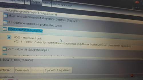

Mir ist die Tage nun mal aufgefallen das der dicke etwas arg rust hinten raus.man sieht auch am Lack kleinen Ruß flecken.mir ist auch aufgefallen wenn ich an der Ampel stehe und nach eine Phase losfahre und etwas stärker beschleunige er auch etwas stärker rußt.
Fehler sind keine hinterlegt.
Öl Verbrauch er eigentlich auch nicht mehr wie die ganzen Jahren.
Hat jemand sowas auch schon gehabt??
Evt injetoren oder Turbo??
Mal ne frage neben bei....hat jede Quh einen partikelfilter??
Gruß Patrick

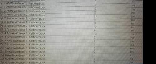

Dann tippe ich mal auf min. einen Injektor...
Bernd
Themenstarteram 19. April 2017 um 8:01
hm.wie lese ich das mit vcds aus?
Ich fahr Benzin.
Michara fragen... ;-())
MSG Messwerte Kanal 72-77
Auslesen
