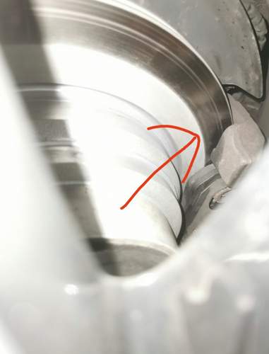

Mion, ich habe vor kurzem auch meine Bremsen gewechselt! Wegen Vibrationen und weil sie abgenutzt waren. Die Vibrationen sind aber trotz komplett neuer Bremsen nicht verschwunden. Dann habe ich die Handbremse etwas nachgestellt, und jetzt vibriert nichts mehr. Vielleicht solltest du mal bei deiner Handbremse nachschauen.Und im gleichen Zug habe ich eine Frage an die Profis: Ist die Abnutzung der hinteren rechten Bremse normal? Siehe Bild: Die linke Bremse zeigt eine etwas breitere Abnutzung.
Danke im voraus
Wieso kann ich kein Bild hochladen?

.... Dann habe ich die Handbremse etwas nachgestellt, und jetzt vibriert nichts mehr. Vielleicht solltest du mal bei deiner Handbremse nachschauen.Und im gleichen Zug habe ich eine Frage an die Profis: Ist die Abnutzung der hinteren rechten Bremse normal? Siehe Bild: Die linke Bremse zeigt eine etwas breitere Abnutzung...
Dass die Handbremse, welche ja komplett von der Betriebsbremse getrennt arbeitet, das verursacht klingt eigenartig, war sie zu "stramm" eingestellt?
Hast du inzwischen schonmal härter gebremst, damit die hintere Bremse auch mal arbeiten muss? Beim "normalen" Bremsen ist die hintere Bremse nur wenig im Einsatz.
