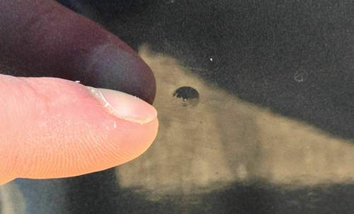

ich hab gestern mal mein Golf nur mit Wasser abgesprüht und heute hab ich im Sonnenlicht festgestellt, dass das Lack an der hinteren linken Tür an einer Stelle mit Blühen anfängt.
Voriges Jahr war da aber noch nichts zu sehen, da ich meinen Wagen immer per Hand wasche und poliere, da wäre mir dieses mit Sicherheit aufgefallen.
Normal kann das aber nicht sein, das Auto wird im Mai 3 Jahre alt - so oft wie ich schon die Werkstatt mit diesem Wagen gesehen habe, war das mit meinem Golf 4 nicht der Fall. Vor kurzem wurden die Lager vom Querlenker gewechselt, die knarrten bei jeder Bodenwelle.
Hab ich bei so einem Lackfehler noch Garantie? - Anschlussgarantie hab ich auf +2 Jahre verlängert.
Was muss eurer Meinung nach gemacht werden, nicht dass die von der Werkstatt einfach mit so nem Reparaturpinsel/set den Fehler beheben.

Sieht wie ein unterrosteter Steinschlag aus. Da wird die Garantie wohl nicht greifen. Aber warten wir mal ab.
War heute in der Werkstatt, und der Karosserie-Meister sagte gleich, dass das von einem Steinschlag her ist und da die Garantie nicht greift.
Ich solle mal noch ca. 2 Monate warten und beobachten, ob die Ablösung größer wird, er vermutet dass dies so sein wird. Wenn ich das beheben lassen möchte, müsste die komplette hintere Tür lackiert werden.
Meine Frage zu einer Möglichkeit von Spotrepair: "Nein, Spotrepair ist da nicht möglich, dass macht alles noch schlimmer und man sieht deutlich den Unterschied." Wegen diesen kleinen Blüte (ca. jetzt noch 5-7mm) die komplette Tür lackieren?
Was meint ihr, bekommt man dies mit Spotrepair hin, ohne dass man einen Unterschied sieht, es ist ein Metallic-Lack Blue-Graphit.

Aber was soll ich machen, wenn der Freundliche aus dem Bereich Karosserie sofort sagt, dass dies ein Steinschlag ist und jegliche Abwicklung über die Garantie verweigert wird?
Seltsamerweise habe ich vorn auf der Motorhaube auch Steinschläge, die ähneln eher kleinen weissen Punkten, aber unterrostet ist da nichts und sieht auch nicht so aus, wie an der hinteren Tür.
Hol Dir vielleicht den Rat/die Bewertung eines anderen und wirklich freundlichen Händlers ein.
Oder frag mal, wie es sein kann, dass ein Steinschlag auf einem verzinkten Blech so anfängt zu rosten.
Die Verzinkung soll dies ja genau verhindern.
Gruß Jörg
ist es nicht so dass wenn durch einen Steinschlag die Oberfläche bis zum Blech verletzt wird das ganze durch das Zink noch schlimmer wird ? (Elektrochemische Korrosion) Das Zink schützt zwar dann das Blech aber es löst sich um den Einschlag herum auf, es wandert unter dem Lack, kann man bei dem Foto gut erkennen.
Soviel zur Theorie , aber ich würde da auch zeitig eine Spot Repair machen lassen, die Stelle sieht eh keiner wenn du den Wagen verkaufen willst ! Der einzigste der was sieht bist du selber, weil du weisst dass da was gemacht wurde... Nach ein paar Jahren gleicht sich der Repair Lack durch Umwelteinflüsse mehr und mehr dem drumherumliegenden Lack an...
