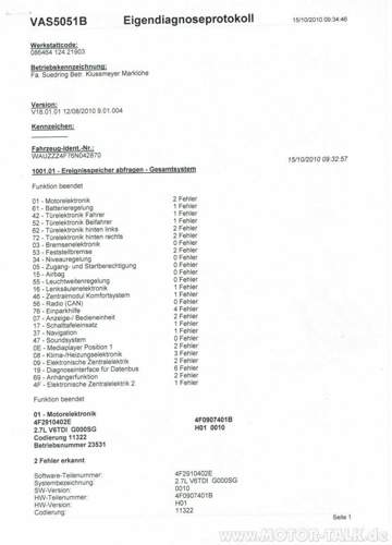

Wir wollten Freitag Verwandschaft in der Lüneburger Heide besuchen. Nach 60 km Fahrt noch einen Tankstop eingelegt. 1,18€/ L Diesel war ein guter Kurs für Wochenendanfang. Nachdem wir wieder 3 Minuten fuhren kam plötlich die Anzeige "Parkbremse" mit einem schönen Warnton. Ich kam garnicht zum grübeln, plötzlich fiel der Tacho u. DZM aus (Beleuchtung blieb an), das Radio verstummte (Navikartendarstellung funktionierte weiterhin), Motor und logischerweise auch die Servolenkung totaler Ausfall. Das war bei 80 km/h im morgentlichen Berufsverkehr ganz schön heftig. Möchte ich nicht bei Vmax/h auf der Bab erleben.... Die ersten Startversuche blieben nach dem Vorfall erfolglos, der Motor tat keinen Mucks. Also die Hotline verständigt und eine halbe Stunde später erschien der Abschlepper. Einer Eingebung folgend hatte ich kurz vorher die ZV erfolgreich getestet und dann nochmals versucht den Motor zu starten. Tja was soll ich sagen, er sprang an als wenn nichts gewesen wäre. Zur Sicherheit fuhren wir zum nächsten und checkten die Elektronik. 20 Fehler schmiss der Kasten aus, na super. Der sehr freundliche und kompetente Meister (Ortschaft Marklohe bei Nienburg) meinte es könnte an einem Relais liegen, da der Wagen wieder einwandfei lief. Ein offensichtlicher Fehler war nicht zu finden. Seitdem sind wir ca. 300 km gefahren ohne Probs. Hat von Euch schon jemand ähnliche Erfahrungen mit seinem Dicken gemacht?

hat Dir der :-) einen Ausdruck des Fehlerspeichers mitgegeben?
Wenn ja bitte Scannen und hier posten.
Wenn nein, dann wird es schwer, eher sogar unmöglich zu sagen, was die Ursache für den Ausfall gewesen ist.
...bitteschön, Seite 8 muß ich nochmal scannen, war ein Lesefehler

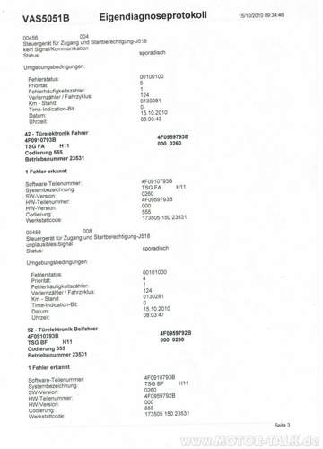

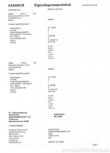

@Hennes08:
Um 08:03:43 Uhr bricht bei dir der Energiemanager zusammen. Danach eine Kettenreaktion, alles steigt aus.
Ich hatte sowas ähnliches auch ein mal. Hier habe ich etwas dazu geschrieben. Seitdem nie wieder passiert, aber einen Schlüssel für die Batterieklemmen habe ich seitdem immer dabei
hab mir das Protokoll mal angesehen.
Was mir sofort aufgefallen ist das, fast alle Fehler die selbe Ursache haben!
Die Kommunikation mit dem Steuergerät für "Zugangs- und Strartberechtigung" war bei dir zumindest eine Zeit lang gestört, durch das abschließen und wieder aufschließen hat sich das Steuergerät wohl wieder gefangen...
Evtl. war auch das CAN-Gateway der Auslöser.
@ Dodo4F u. unclesam
viele Dank für die schnelle Diagnose. Von dem Stg "Zugang u. Startberechtigung" und einer KJlemme 15 hatte der Meister mir auch was erzählt, wäre sich aber nicht 100% sicher. Die Batterieklemmen und Anschüsse im Motorraum wurden auch gecheckt. Ich bin mal gespannt ob sich der Fehler nochmal meldet.
