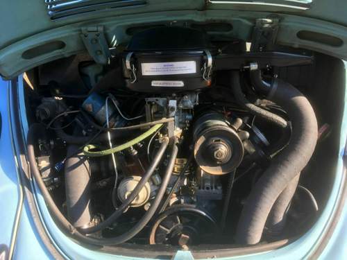

Hallo Käfer Fans,
nachdem hier sehr viele Fragen im Umlauf sind, was der HJS Kat für ein Ding ist, woraus er besteht und was er kann... hier mal ein paar Sachen dazu.
- Es ist ein Nachrüst Bausatz der Firma HJS Abgastechnik für VW Typ 1 Motoren im Käfer, Karmann und Bus.
- Es gibt ihn in 3 Varianten: für den 1200er 34PS D-Motor , für den 1600er AS/AD Motor mit 50PS in einfacher und doppelter Vorwärmung
- Er ermöglicht die Umstufung auf E2 alias Euro1 mit dem Abgas Schlüssel 77. Somit Einfahrt mit grüner Plakette in Umweltzonen und natürlich die Steuererleichterung
Der Bausatz besteht üblicherweise aus:
- dem großen Bauteil Auspuff/Katalysator. Er ist ein Stück und aus Edelstahl gefertigt, leider nicht vollständig V2A sondern auch normaler, etwas rostender hitzefester "Edelstahl". Trotzdem recht resistent
- dem 4in1 Sammler, hier gibt es die mechanischen Unterschiede in der Vorwärmung und Motorbreite
- dem Kabelsatz mit dem Hauptkabelbaum, Verteiler zu den Luftventilen, Massekabel, dem Drosselklappenschalter mit seiner Halterung
- den 2 Luftventilen, über die wird die Regelluft eingeblasen. Dazu gehören die Schläuche und die Anschlüsse zum Filterkasten sowie eine spezielle Halterun in Gummi mit Blechlasche
- Steuergerät. Hier gibt's das für den 1200er und den 1600er. Und einer Halterung dazu.
- der Lambdasonde. Eine übliche Sprungsonde wie bei allen anderen Euro1 Autos. Nur der Stecker und die Kabellänge ist HJS spezifisch für den Käfer
- einem speziellen Temperaturgeber zum Anschrauben an den Block
- einer Zwischenplatte für die Lufteinblasung unterhalb des Vergasers. Dazu natürlich Dichtungen, ein spezieller Halter für den Luftfilterkasten, Stehbolzen, ein geänderter Ölschlauch des Filterkastens. Der Filterkasten sitzt ja höher als früher.
- einer angepassten Düse für den Vergaser, er muss ja ein anderes, fetteres Gemisch liefern damit die Regelung arbeitet.
- Dichtsatz mit Schellen für den auspuff, der ist wie bei allen HJS Dichtsätzen.
Arbeitsweise:
Der Vergaser liefert von der Grundeinstellung ein fettes Gemisch. Die Regelung merkt das und steuert die Luftventile zur Korrektur an und liefert sowas wie Nebenluft. Damit wird das Gemisch verdünnt und kat-tauglich ausgeregelt. Der Effekt ist eine recht simple Regelung, die recht effektiv funktioniert.
Nur hat sie einen Haken: ist der Vergaser falsch eingestellt, nämlich zu mager, kann das System nicht anfetten, die Regelung versagt. Genau deswegen wird eine andere Düse mitgeliefert, damit diese Einstellung klappt.
Der Drosselklappenschalter hat die Funktion, den Motor zu beruhigen, hier wird langsamer und feiner getaktet, der Motor darf im Leerlauf nicht sägen. Das Öffnen der Ventile ist ja sowas wie "Gasgeben".

Ich hab mir 1992 einen Wurm-Kat unter den Mex. gebaut.
Der Kat ist original ein 1600er -Mexiko-Katalysatorauspuff. die Regelung funktioniert genau so wie von Red beschrieben.
Da der 1200er 20mm schmäler ist, wurde das Sammlerrohr zwischen der linken und rechten Zylinderbank um 20mm gekürzt. Der Kat sitzt also 10mm nach links versetzt.
Ein neues Heckabschlußblech hab ich nicht eingebaut, ich habe einen Ausschnitt im originalen Blech, aus dem der Topf herausschaut.
@ Flat: Der größere Kat-Auspuff klingt besser und hat mehr Leistung als der originale vom 1200L. Aber so was fährst Du sicher nicht.

Im Prinzip ja. Den Kat kannst du mit H-Kennzeichen einfach austragen lassen, da er nicht Serie war (dann musst du ihn aber auch ausbauen). Das habe ich alles schon mal nachgefragt beim TÜV-Süd.
Des Weiteren habe ich relativ viel recherchiert weil mein 1200er Steuergerät defekt war, was mir der Verkäufer natürlich nicht gesagt hat (möglicherweise schlicht aus Unwissenheit). Da ich technisch bewandert bin und mir beim Blick auf die Preise in EBay für ein 1200er Steuergerät fast das Auge rausgefallen ist habe ich beschlossen das Steuergerät zu reparieren. Deshalb bin ich mit HJS in Kontakt getreten und bin gerade dabei mir die Platinenpläne (es ist übrigens eine schlicht Zweischichtplatine) zu besorgen sowie die Software für die EPROMs. Das erst was ich erfahren habe ist das die Steuergeräte der 1200er und der 1600er von der Funktionsweise exakt identisch sind und ich bei mir auch einfach das 1600er Steuergerät einbauen kann. Der einzige Unterschied ist wohl der Kunststoffdeckel auf dem 1200er oder 1600er draufsteht. Seit ich mir dann für 20 € bei einem Kumpel ein neues Steuergerät besorgt habe hört man auch das typische schnattern der Luftventile.

Ich sehe gerade du fährst mit einem Ölbadluftfilter. Hast du dann für die Luftventile noch einen separaten Luftfilter?
