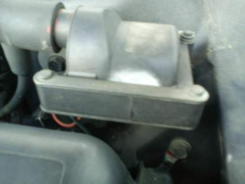

Möglicherweise ist ein Zündkerzenstecker defekt. Gut zu erkennen an schwarzen Spuren am Kunststoff.
Bald sterbende Zündspulen erkennt man an weißen Spuren

@eigen2 schrieb am 11. April 2016 um 21:48:23 Uhr:
Wenn die so wie auf dem Bild aussieht, wirds Zeit zum Tausch. Ich hatte allerdings nur bei hoher Luftfeuchtigkeit Aussetzer.
Bosch-Kerzen sorgten auch noch zusätzlich für Ärger, Spule gewechselt und NGK Kerzen rein, seitdem ist alles fit.
