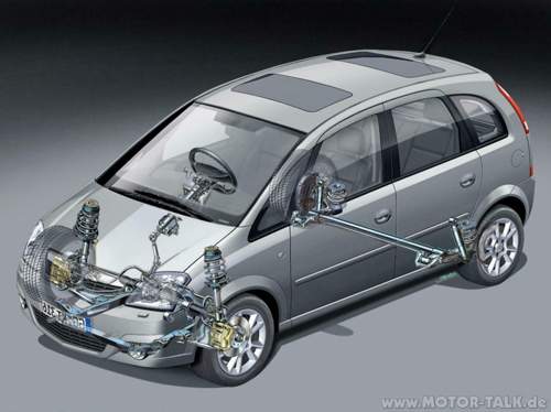

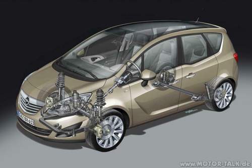

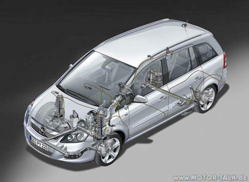

Hab mir mal gerade 3 "Röntgen-Bilder" angeschaut, so unterschiedlich, und letztlich ja auch das selbe Grundprinzip, sind sie ja gar nicht...der "A", der "B" und der Zaffi-"B"
Zafira-b
Meriva-a
Meriva-b
