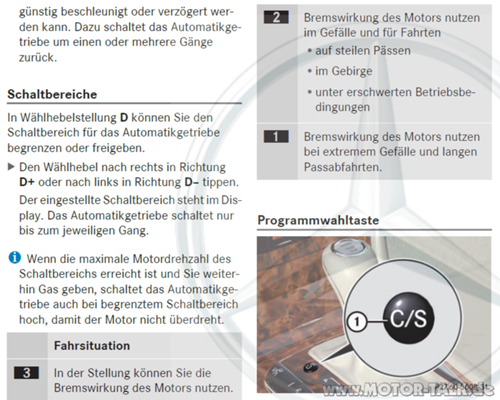

Hier meine kurze Frage:
Wo sieht man beim 2005er E500 7G den genauen Gang der gerade eingelegt ist ? Also 1,2,3,4 usw.
Ich erkenne nur das D,R,N,P für den Modus, mehr aber auch nicht.

Wenn Du während der Fahrt manuell einen Gang runterschaltest (Wahlhebel 1x nach links tippen), dann sollte der aktuelle Gang im KI angezeigt werden. Somit weist Du, dass er vor dem runterschalten im nächst höheren Gang war.
Du kannst dann auch manuell die Gänge weiter einzeln hochschalten (Wahlhebel nach rechts tippen). Bis 6 sollte im KI der jeweils aktuelle Gang angezeigt werden. Beim 7. Gang erscheint dann wieder "D" im KI.

Vieleicht war es beim Vormopf noch nicht so. In der Mopf BA stehts drin (siehe Anhang).
Schaltbereiche
Themenstarteram 16. Dezember 2013 um 14:44
Es funktioniert tatsächlich ;)

Also bei mir wenn ich in M Modus runterschalte wird nicht der aktuelle sondern immer zu erst der 4te angezeigt! und wenn grade der 2te Ganz drin ist muss ich in den 3... 2 und wenn ich erst den 1 reinknalle schaltet der auch runter!
Dann hast Du kein manuelles Schaltprogramm! Überblick über die Schaltprogramme und deren Auswirkung findest Du hier:

Doch bei mein vor-ge-mopf-ten ist es so. meiner 2005
http://www.auto-tests-service.de/.../schaltmodi.html
Da sind aber keine negative Auswirkungen oder hab ich da was überlesen.
Kann also nur meinen Schaltbereich begrenzen :rolleyes:
Wie wird das manuelle Modus freigeschaltet...mit SD?
