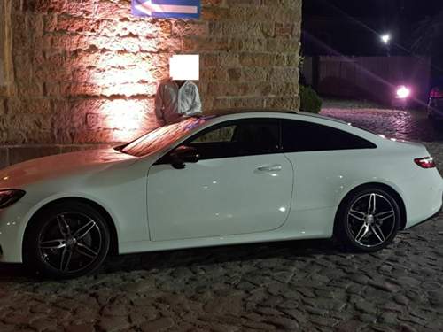

@a2go
hast du ein Foto von deinen aktuellen Felgen?
Du schreibst „Doppelspeichenfelgen“ sind derzeit montiert. ...Klingt für mich erstmal nach den Standard AMG 19“ Rädern... wenn dem so wäre, dann würden Deine vorgeschlagene Winterreifen aus den Links nicht zu den montierten Felgen passen!
Im Fahrzeug steht das Max. zugelassene Maß drin, also nicht zwingend ein Indikator welche Räder auf Deinem Wagen tatsächlich montiert sind!
Grüße NY
Ja es soll wohl am Runflat liegen, wie gesagt ich bin kein Reifenfachmann, hätte ich es nicht mit eigenen Augen gesehen, hätte ich es nicht geglaubt. Die Reifen waren so extrem geweitet, dass die auf der Felge von Hand gedreht werden konnten und das nach 3 mal Demontage und Montage
@N-Y
Ich habe mal ein Foto hochgeladen:
https://www2.pic-upload.de/img/36090488/IMG_1038.jpg
Kann morgen mal genauer schauen, was auf den Reifen drauf steht.
Wäre irgendwie super, wenn ich das unter 1000€ klären könnte.
Das sind 19 Zoll
