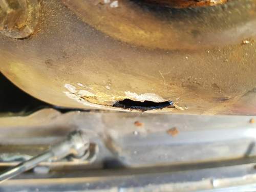

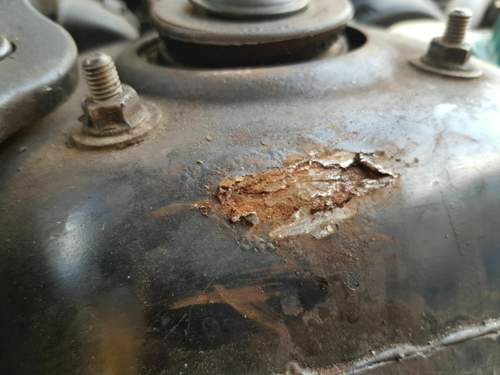

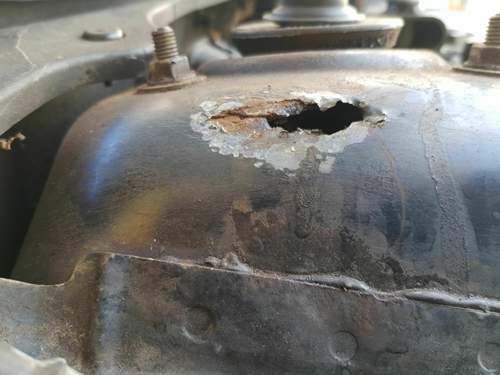

ich mache gerade meine Motorhaube auf und da fällt mir auf, dass an einem Dom so komische Spuren sind. Genauer hingesehen: Lackabplatzung. Oh Gott, Rost! Hab dann mal mit nem Schraubenschlüssel (hatte ich gerade in der Hand) rumgeklopft. Loch im Dom. Siehe Bild.
Muss ich den Wagen jetzt wegschmeißen oder kann man das noch machen? Bin gerade richtig verzweifelt!

Ich verlinke mal was aus dem hiesigen Golf3-Forum:
https://www.motor-talk.de/.../...ager-durch-gerostet-t4064967.html?...
Demnach ist es möglich und zulässig, das Domblech zu schweißen.
Es gibt also noch Hoffnung für Deinen Elch.
Ich will ja nicht den bösen Mann spielen, aber ich sehe da ehrlich gesagt wenig Hoffnung. Denn es muss ein komplett neuer Dom eingeschweißt werden und da wird es schon schwierig so einen als Reparaturteil zu bekommen.
Einfach entrosten und ein Blech drüber “braten“ ist da leider nicht.
Ich muss ganz ehrlich sagen, sowas hab ich bei einem P2x Volvo auch noch nie gesehen.
Meiner fängt da leider auch an. Mittlerweile sind mir nach und nach immer weitere Roststellen an meinem V70ii aufgefallen. Gut, der Wagen ist nicht mit absoluter Sorgfalt gepflegt worden, aber an dem Mythos Volvo = rostfrei und dem vermeintlichen Fakt der vollverzinkten Karosse hat das bei mir mittlerweile ordentlich gekratzt
Ich denke, dass es am besten ist, aus einem Schlachtfahrzeug den Dom auszuschneiden und bei dir einzuschweißen.
Sollte doch problemlos zu schweißen sein.
Verstehe das Problem auch nicht. Zuschweißen, glatt schleifen und neuen Lack drauf sollte doch ausreichend sein

Dein Ernst, woher die dramatische Info?
Federbein ausbauen, Loch sauber / eckig zuschleifen passendes Blech rein, Blech & Schweissnähte grundieren und mit Karosseriedichtmasse einstreichen.
In Wagenfarbe lackieren und fertig.

Ich meine auch, dass das machbar ist. Ich würde ebenfalls ein Blech einschweißen.
Ich den kompletten Dom nicht neu einschweißen; in dem Fall die korrekte Geometrie hinzubekommen dürfte sehr schwierig sein.
Ich werde morgen mal zu nem Karosseriebauer gehen. Nur befürchte ich, dass es von unten noch schlimmer aussieht. Und überhaupt: Ob es sich noch lohnt, auch nur einen Cent da reinzustecken... wenn man da Rückschlüsse auf die zukünftige Entwicklung zieht.
Hattet Ihr dieses Problem schon einmal? Das größte Problem ist, dass es von unten nach oben rostet. Das heißt, wenn man dann alles frei gelegt hat, kann es sein, das nichts mehr da ist zum halbwegs anständigen Schweißen.
Klar kann man das mit Blech, Dichtmasse, Spachtel und einem Spritzer Lack hin bekommen.
Das hat aber mehr mit Kaschieren als mit einer Fachgerechten Reparatur zu tun.
Aber ich habe keine Lust eine Diskussion anzufangen. Fahr zu einem Karosseriebauer und lass Dich Beraten. Ein versierter Fachmann wird Dir dann sagen was man da machen kann.
