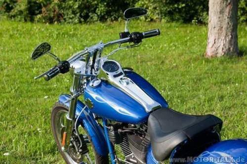

Betreffend der Vorderraddimension, wieso suchst du nur nach 2,15 x 21 Felgen. Nur so als Anregung, guckst du hier:
Ist eine 3 x 21 mit einem 120 er Reifen, diese Felgen-Dimension gibts in 100 Ausführungen (Speiche, Gefräst, was du willst) meine hat 120 Speichen. Fahrverhalten nach kurzer Umgewöhnung absolut Problemlos, Bremswirkung viel besser, Brauch jetzt noch prog. Federn da der Reifen einiges mehr an Bremskraft auf den Asphalt überträgt und so die Gabel leicht auf Block geht.

Habe für mein Rad inkl. Metzeler 120er Reifen und Einbau und Gutachten umgerechnet etwa 800 Euro bezahlt. Bei einem kleinen Customizer in der Schweiz. Gab 40, 60, 80, 120 Speichen, Big Spoke etc. zur Auswahl. Der bezieht u.a. bei CCO und Zodiac, denke das Rad wird von einem dieser Lieferanten sein. Der Reifen ist allerdings breiter wie der originale Fender, weshalb ich nun noch einen breiteren Fender montiert habe (CCO). Siehe angehängte Bilder.
