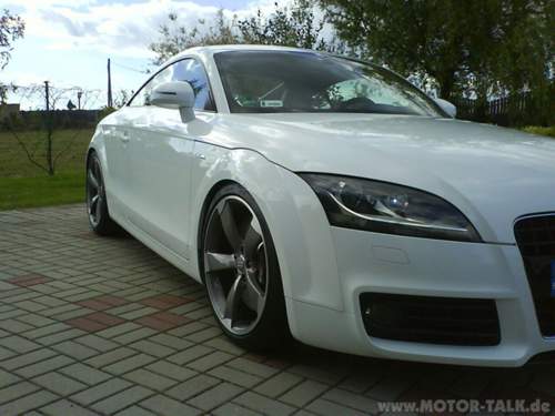

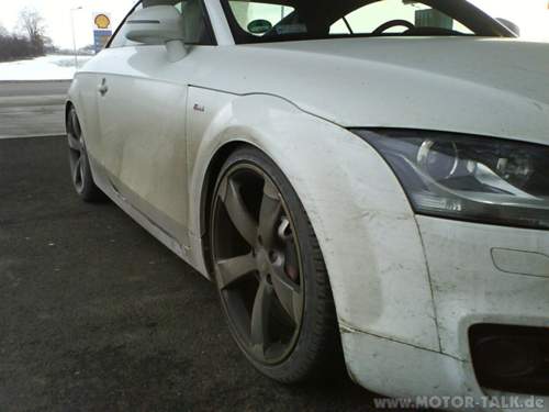

Hat jemand n Bild wie eine 8zoll Felge mit nem 245ger Reifen aussieht?
Dann weiß ich schonmal das mit den Maßen und meiner tieferlegung alles passt.
Also würden original Audi TT Felgen mit 245ger Reifen und der tieferlegung auch ohne Probleme passen!?
ja, die original felgen passen halt am besten und man kann den vorhandenen platz im radhaus am effektivsten mit reifen füllen ;)
man hat halt ne begrenzte auswahl und die felgen sind zumindest neu recht teuer.
