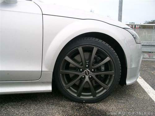

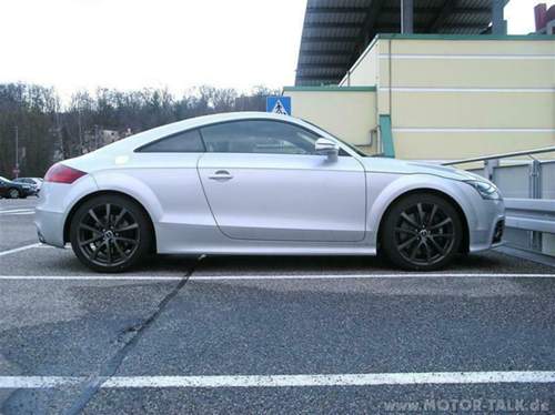

Hat jemand n Bild wie eine 8zoll Felge mit nem 245ger Reifen aussieht?
Themenstarteram 20. März 2013 um 13:50
Dann weiß ich schonmal das mit den Maßen und meiner tieferlegung alles passt.
