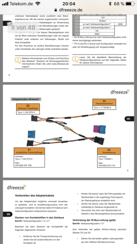

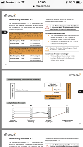

Ich habe meinen Tiger letzte Woche bekommen und leider reicht die Fernsteuerung für die Standheizung nicht vom Büro bis zum Parkplatz. (War eh zu befürchten)
Also zu meinem Händler hin und ihn nach Dfreeeze gefragt.
Kannte der Verkäufer so erstmal nicht, er hat sich das Teil mit der Werkstattmeisterin dann rausgesucht inkl Montageanleitung (ist ein kleiner lokaler Händler, hab schon mehrere Autos dort gekauft, Preis immer Top, Mechaniker auch Top, aber Dfreeeze haben die halt noch nie verbaut).
Antenne muss am besten auf eine Scheibe geklebt werden und das Klebeteil sieht auch noch Schei**e aus. (oder zumindest das, was ich dafür halte)
Da das Teil hellgrau ist und ich innen alles schwarz habe inkl. dunkler Scheiben sieht das sicher suboptimal aus,
deshalb meine Frage, hat das (die Antenne) irgendwer auch "unsichtbar" verbaut? zB im Koffeerraum?
Wie siehts da mit der, in der Montageanleitung angegebenen, "leicht verschlechterten Empfangsqualität" aus?
Könnte wer ein Foto einstellen, wie der Antenneneinbau aussieht? (also an der Scheibe und/oder an andrer Stelle)

Hallo, in meinem Tiguan ist ebenfalls Dfreeeze verbaut worden. Das Steuergerät habe ich gleich bei meiner Bestellung mit dazu genommen.
Die Antenne ist schwarz und wurde an die hintere rechte kleine Heckscheibe (von innen natürlich) angebracht. Von außen nicht zu erkennen von innen nur, wenn man genau hinschaut. Die Antenne ist schwarz. Ebenfalls schwarz ist der Temperaturfühler. Auch dieser wurde im hinteren Bereich befestigt (nur geklebt, doppelseitiges Klebeband, leicht und ohne Spuren zu hinterlassen zu entfernen). Obwohl ich die helle Stormgrey Lederausstattung gewählt habe, ist der Fühler nur zu bemerken wenn man genau hinschaut und weiß wo er ist. Also alles ist recht unauffällig verbaut worden und Empfangsprobleme sind damit ausgeschlossen.
Grundsätzlich würde ich das Steuergerät nur durch eine Fachwerkstatt einbauen lassen. Ich habe bei meinem Händler dafür knapp 50€ bezahlt er musste aber einmal nachbessern da ich über das Smartphone keine Verbindung zum Steuergerät aufbauen konnten. Beim zweiten Versuch hat es dann geklappt.
Daher als Abschluss noch folgende Tipps.
Nach dem Einbau kann das Steuergerät von der Werkstatt getestet werden. Dazu gibt es einen extra Werkstattcode der nur 7 Tage gültig ist. Darauf sollte die Werkstatt aufmerksam gemacht werden zumal das auch so in der Bedienungsanleitung steht.
Ist man sich unsicher, kann man sich gerne mit der Dfreeeze Hotline in Verbindung setzen und nach Partnern in der Umgebung fragen die schon Dfreeeze Steuergeräte eingebaut haben.
Wie ja bekannt ist, gibt es zur Standheizung nur eine Fernbedienung mit dazu. Über die Dfreeeze App kann man mehrere User einrichten und somit die Standheizung programmieren.

Zwischenstand: lt andrem grossen VW-Händler ist dfreeze jetzt für Tiguan2 aus dem Zubehör "geflogen" bzw nicht mehr findbar, da es nicht kompatibel sei. (somit ein ungenehmigtes Einbauteil, welches Garantieverlust im Schadensfall mit sich brächte)
lt Digades geht das im Tig2 sehr wohl, die würden mich jederzeit mit Informationen unterstützen (beim Selbsteinbau), aber nicht den VW Händler. (klingt jetzt so kurz formuliert drastisch, wurde mir aber gut nachvollziehbar erklärt, warum sies nicht machen. Die "schulen" halt VW und der Konzern schult dann seine Händler...bzw sollte)

Das Dfreeeze wurde erst am Dienstag über VW Händler bei mir eingebaut, funktioniert einwandfrei. Das was m. E. eingeschränkt ist, ich muss Lüften / Heizen im Auto umstellen, das geht nicht über die App.
Laut Dfreeeze habe ich auch schon die neue Version erhalten, welche eine 3 Jahres-Lizenz beinhaltet.
Bei mir ist ebenfalls die neue Version mit der 3 Jahreslizenz verbaut worden, völlig problemlos u. funktioniert zu meiner vollsten Zufriedenheit.
