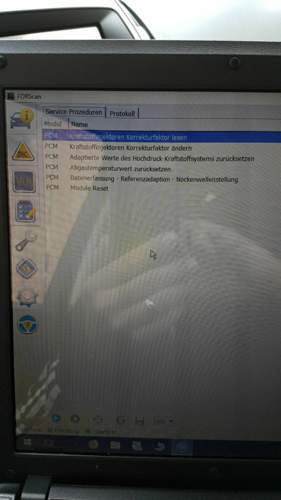

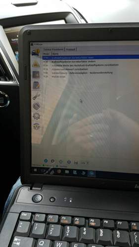

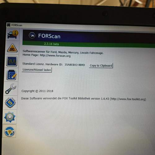

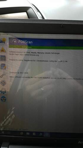

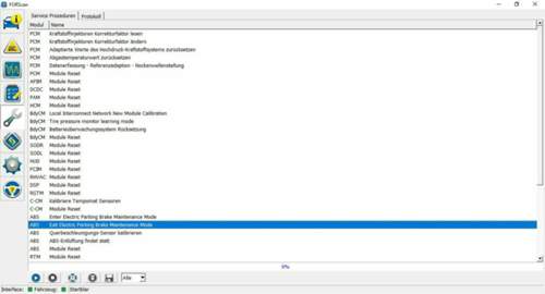

Dann versuch es mal mit einem Laptop, der neuen Version von Forscan V 2.3.5 beta und einem funktionierenden ELM327 OBD Adapter. In der neuen Version von Forscan wurde die Funktion den EPB Wartungsmodus zu aktivieren/deaktivieren hinzugefügt und im Mondeo MK5 Nachbarforum bereits bestätigt dass es funktioniert.
Jawohl geht , bin gerade fertig mit den Bremsen hinten
