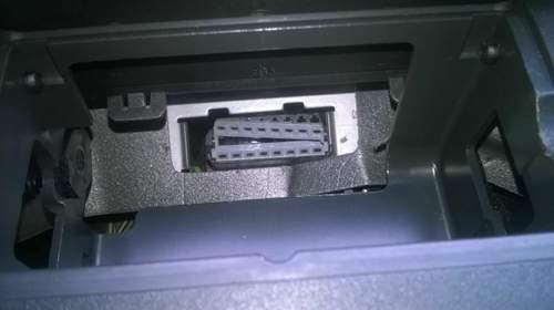

Themenstarteram 1. Mai 2016 um 18:42
Hi Leute,
ich habe mal ein Foto von dem defekten Diagnosestecker gemacht.
Glück Auf!
Ghostmarine1871
Diagnosestecker
dieses graue Kunstoffteil ist bei mir schon lange raus, war herrausgebrochen.
Blöd wenn das Teil da herrausgebrochen ist :/
Themenstarteram 1. Mai 2016 um 19:11
@KrystianDEPL schrieb am 1. Mai 2016 um 20:52:23 Uhr:
Ist der Stecker denn noch funktionsfähig wenn man den Kunststoff entfernt?
Glück Auf!
Ghostmarine
jop :)

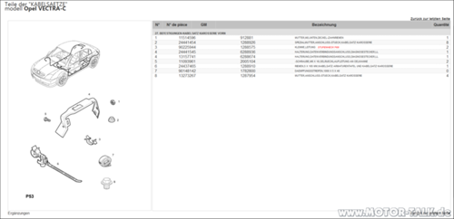

Themenstarteram 2. Mai 2016 um 9:04
@KrystianDEPL schrieb am 2. Mai 2016 um 10:54:43 Uhr:
jop :)
Danke, das erleichtert die Sache ungemein! Allerdings habe ich die Abdeckung auch auf keinem Bild bei Ecat gefunden.
Glück Auf!
Ghostmarine
Bitte schön ...
Folglich sitzt der Stecker am Karrosseriekabelbaum im ecat zufinden, wenn man die Nummer hat. Dann wäre der einfachste Weg --> ebay oder Schrotthändler.
